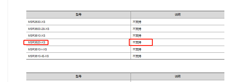

将路由器的两个网口设置成同网段的ip会报警无法设置,查阅资料后使用 link-mode-brigde命令将其转换成交换模式,但是输入命令后提示the operation is not supported。 四个网口类型为 h3c-GigabitEthernet的千兆网口。 请问要怎么才能成功后转换成交换模式,是网口不支持还是该路由器不支持,还是买到了假货?

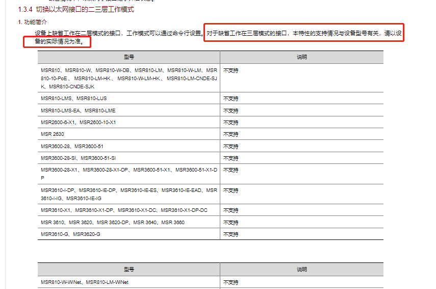

将三层端口转为二层;
对于缺省工作在三层模式的接口,本特性的支持情况与设备型号有关,请以设备的实际情况为准。

不是所有接口都支持二三层转换的
