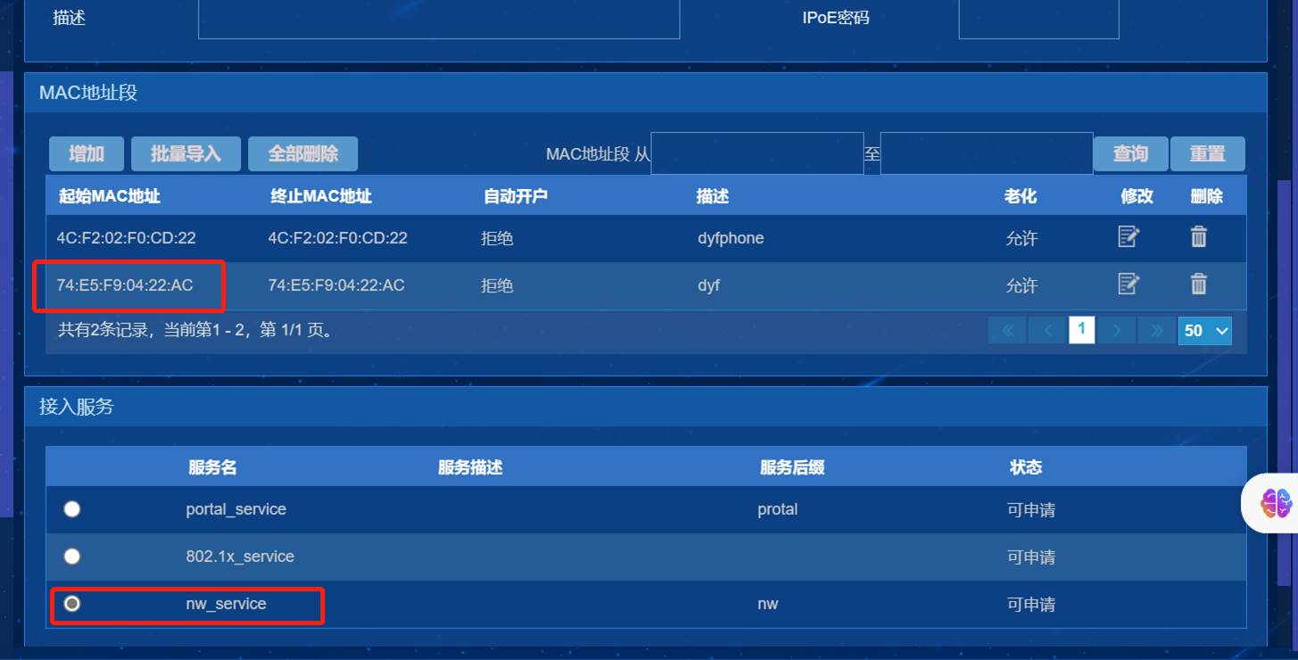

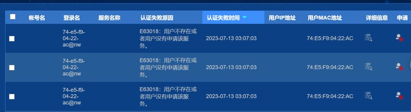

用IMC做无线哑终端的mac认证,用的pc测试,IMC报错用户不存在或者用户没有申请该服务,检查了配置应该没有问题呀,这是为什么呢
终端mac配置

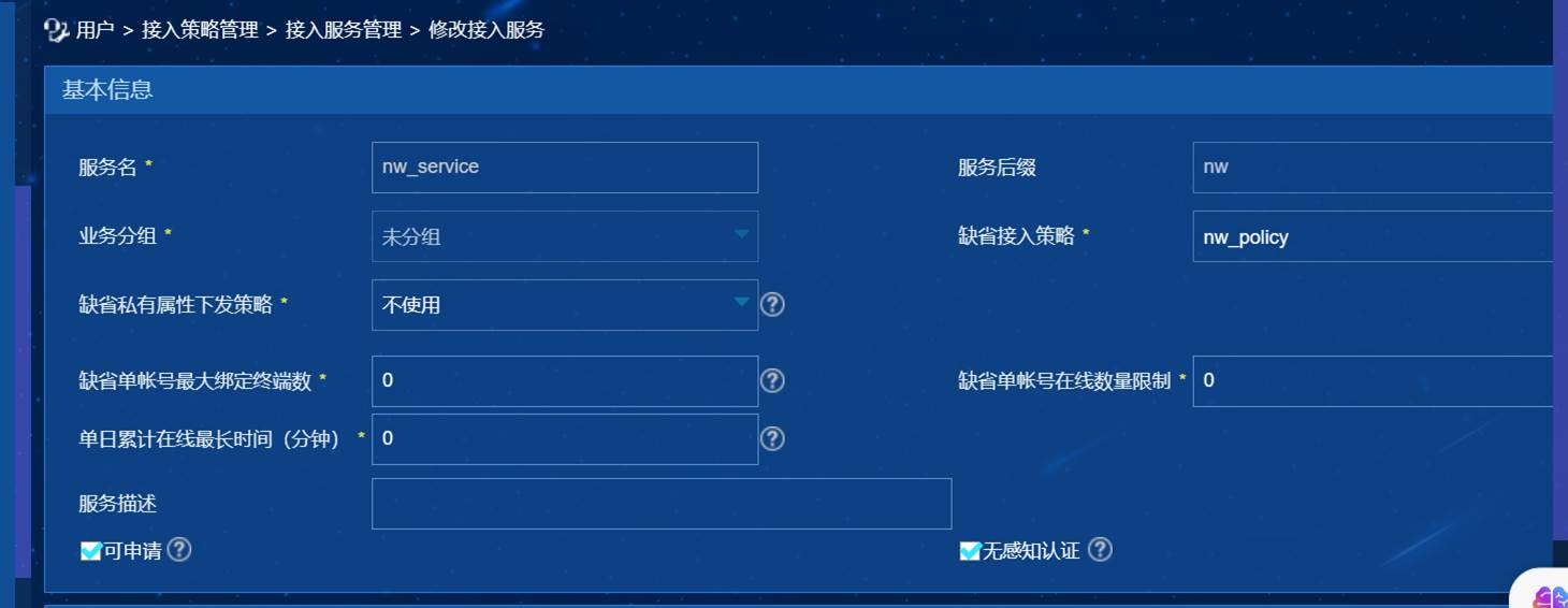

3、接入服务配置

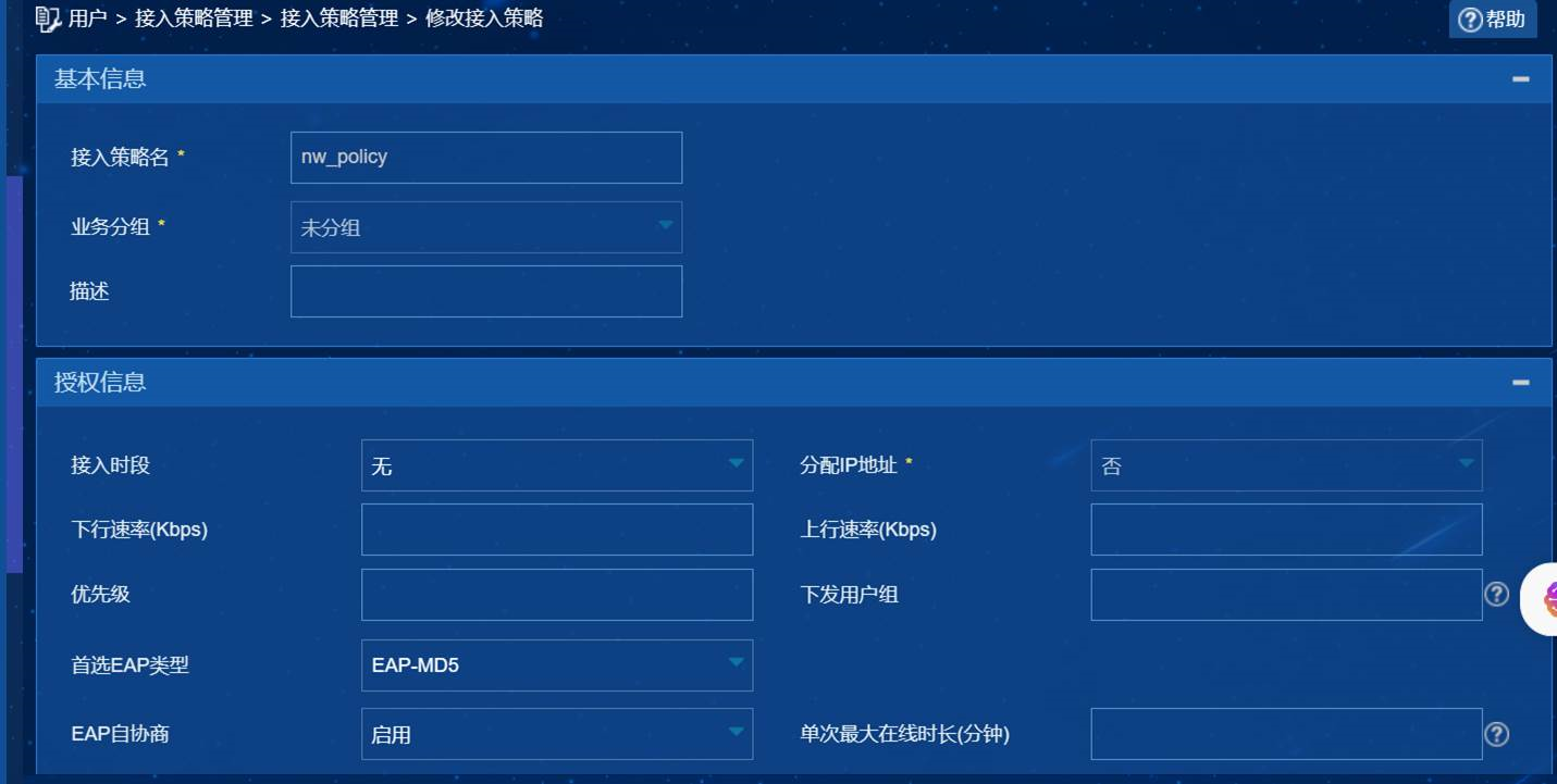

4、接入策略配置

服务后缀取消
为什么呢?是我使用服务后缀的方法有误吗?

账号格式不对呀
imc账号是:
设备侧上传的是-
调整下吧
你有没有检查接入账号呀。和后缀有啥关系。那个服务后缀呀。如果怀疑服务后缀设备侧out掉呀

登录名呀
Xcheng 发表时间:2023-07-13
登录名采用的是电脑的MAC加后缀呀
zhiliao_9o0zUC 发表时间:2023-07-13
