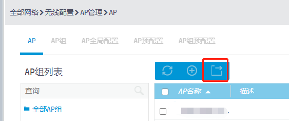

怎么导出wx3540h管理的ap列表。只能看找不到导出的地方
wx3540h 二层交换机 wa4320h-si
命令行复制出来
或者web选中AP导出:

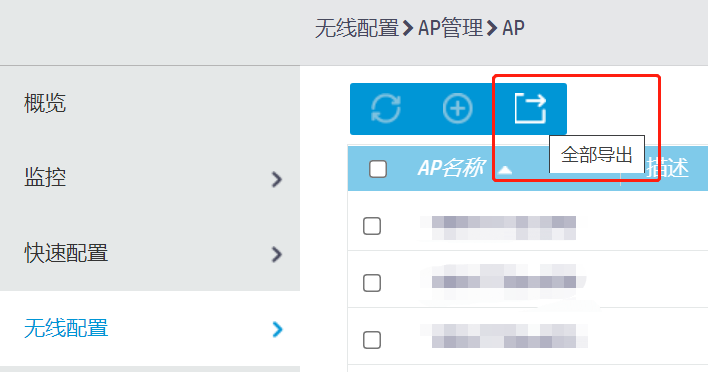

为什么我这没有这个,只有前面两个

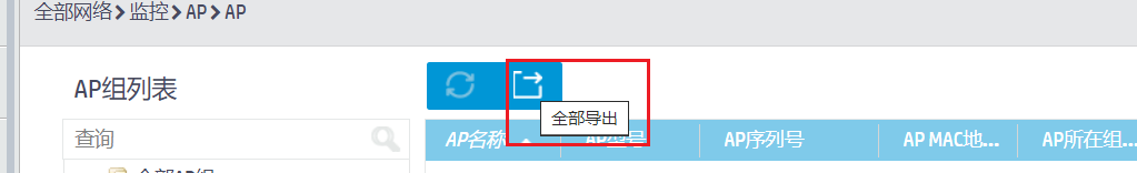

监控-AP-右上角更多-然后上面一个导出
粉丝:8人 关注:22人
