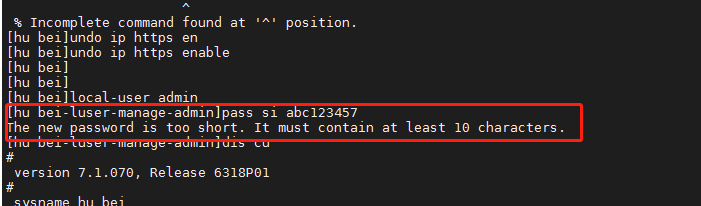

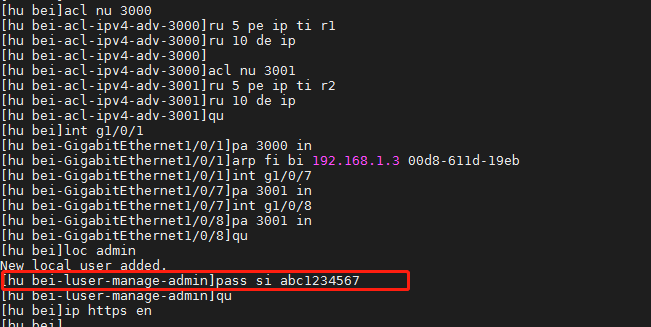

同一台交换机,第一次配置密码可以正常配进去,每二次配置,提示密码小于10位,两次配置密码一样的,为啥第一次可以配置成功。第二次配置就有提示,第一次与第二次配置前交换机都恢复出厂设备了,里面没有任何设置,求大神告知什么原因导致。附图片。

一个9位  一个10位
第二个少了个数字6.。。。
