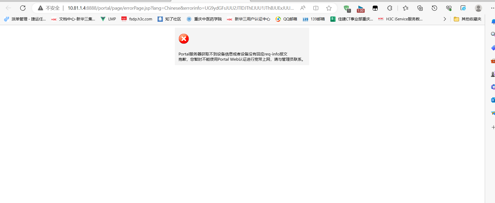

S7606的portal认证服务器的web界面无法显示
2023-07-15提问
  • 0收藏,1959浏览
核心交换机上做了一个portal认证,web服务器是在通过imc做的,通过WiFi连接网络后发现web界面能主动弹出,但是界面显示如下,请问问题是portal服务器问题吗?怎么去处理呢?

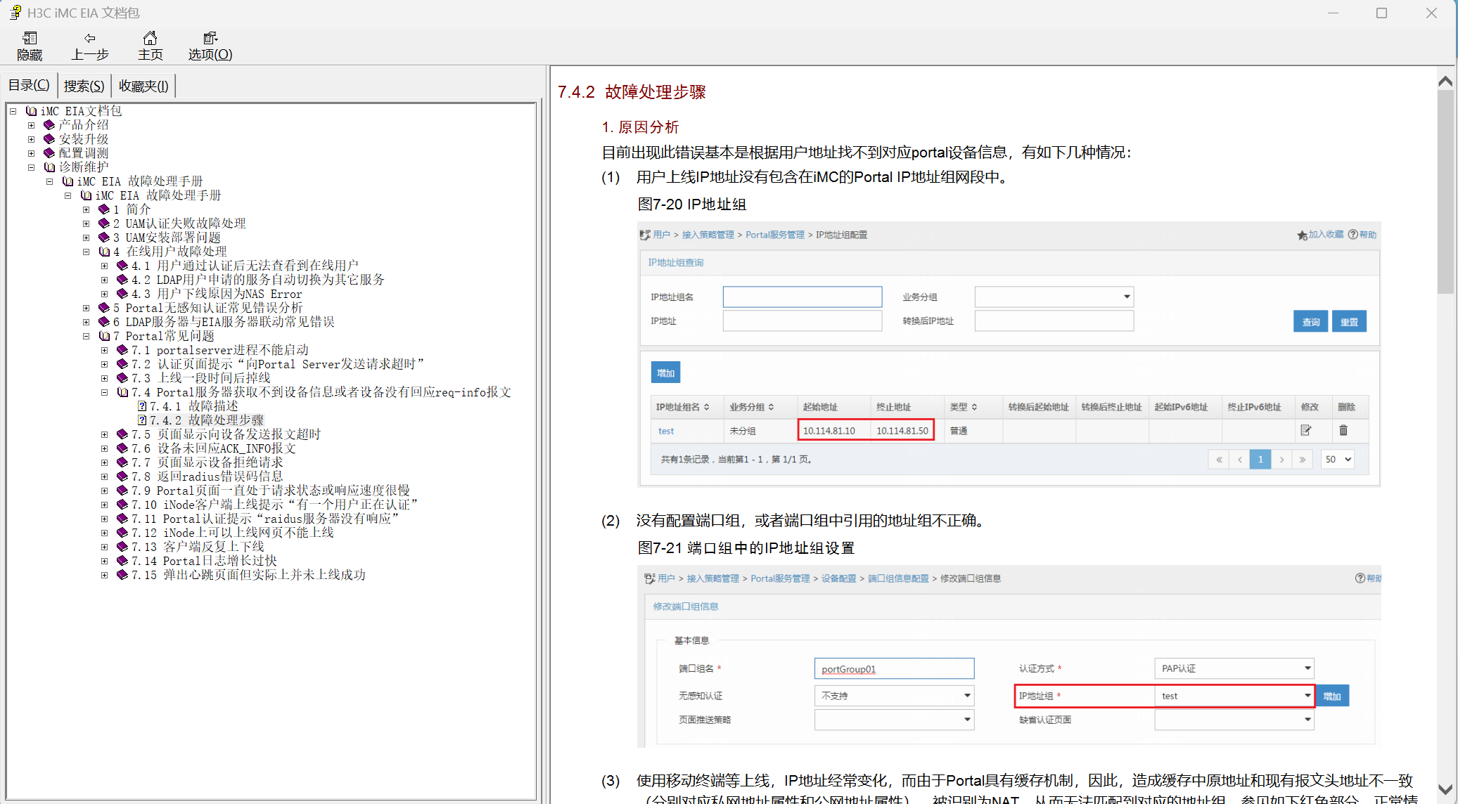

对应修改ip地址组配置,把终端的ip地址包含进portal设备端口组引用的ip地址组范围内即可。
注:对于此类报错问题,基本都是配置问题导致,遇到后建议细心梳理下设备和iMC侧的配置,一般都能解决。
