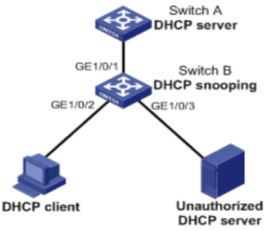

SwitchB通过以太网端口GigabitEthernet1/0/1连接到合法DHCP服务器,通过以太网端口GigabitEthernet1/0/3连接到非法DHCP服务器,通过GigabitEthernet1/0/2连接到DHCP客户端。
要求:  与合法DHCP服务器相连的端口可以转发DHCP服务器的响应报文,而其他端口不转发DHCP服务器的响应报文。记录DHCP-REQUEST报文和信任端口收到的DHCP-ACK报文中DHCP客户端IP地址及MAC地址的绑定信息。
2 组网图

# 开启DHCP Snooping功能。
<SwitchB> system-view   //进入系统视图
[SwitchB] dhcp snooping enable   //开启DHCP Snooping功能
# 设置GigabitEthernet1/0/1端口为信任端口。
[SwitchB] interface gigabitethernet 1/0/1   //进入g1/0/1接口
[SwitchB-GigabitEthernet1/0/1] dhcp snooping trust   //设置g1/0/1接口为信任端口
[SwitchB-GigabitEthernet1/0/1] quit   //退出当前视图
# 在GigabitEthernet1/0/2上开启DHCP Snooping表项功能。
[SwitchB] interface gigabitethernet 1/0/2   //进入g1/0/2接口
[SwitchB-GigabitEthernet1/0/2] dhcp snooping binding record   //开启DHCP Snooping表项记录功能
[SwitchB-GigabitEthernet1/0/2] quit   //退出当前视图
#保存配置
[SwitchB]save force   //保存配置
3.2 验证配置
配置完成后,DHCP客户端只能从合法DHCP服务器获取IP地址和其它配置信息,非法DHCP服务器无法为DHCP客户端分配IP地址和其他配置信息。且使用display dhcp snooping binding可查询到获取到的DHCP Snooping表项。
