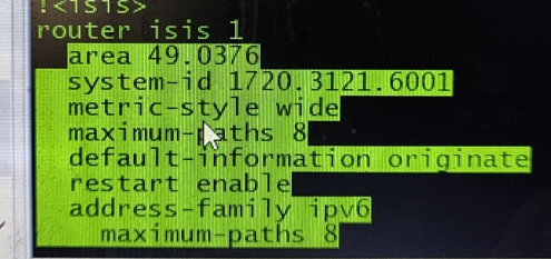

对端配置

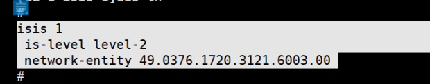

我端配置

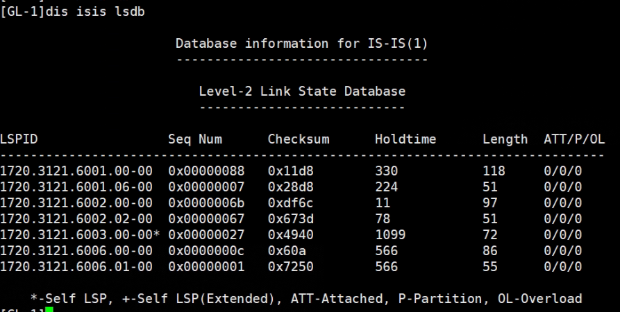

也有lsdb了 但是没有学到ISIS路由
华三端是还需要增加什么配置吗
协议也是UP的
 18:24:30:714 2021 GL-1 ISIS/5/ISIS_NBR_CHG: IS-IS 1, Level-2 adjacency 1720.3121.6001 (Vlan-interface3101), state changed to
UP, Reason: 2way-pass.

是两边都学不到路由?有没有在需要学习的网段的相关接口下启用is-is?
比如:
interface range Vlan-interface 1 LoopBack 0 GigabitEthernet 0/0
isis enable
或者引入直连路由
isis
address-family ipv4
import-route direct
