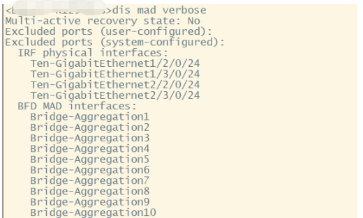

交换机配置了 BFD MAD,由于聚合口配置 port trunk vlan permit all ,所以display mad verbose 可以看到很多个BFD MAD 接口。这么多个BFD  MAD,而且这些聚合口都是跑业务的。现在这样会对业务造成影响吗?
还是建议undo port trunk permit vlan bfd-mad-vlan ?
