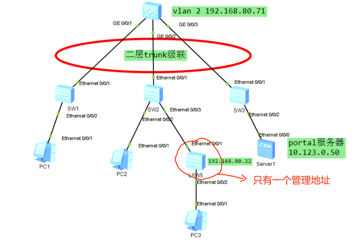

  客户的现网现在是这样的   本来计划在核心上做的  然后怕断网 就在画圈那个交换机上做测试,中间没有互联地址,都是trunk,只有一个管理地址 是vlan接口  这样能做吗 是直接在vlan下开启portal吗?
能,在vlanif下起portal 功能,但是要设备支持
您好,可以的
Xcheng 九段
粉丝:141人 关注:3人
现网做的话,风险较大。
建议考虑 规避办法
方案1、核心新建单独vlan测试
方案2、接入设备新建独立测试vlan,和portal server打通即可。前提接入设备支持三层转发和portal server等功能
如果实在不太好调整,建议核心portal,在开启前先把现网测试vlan内客户端统一portal free-rule掉或调整细化portal地址组来做。
