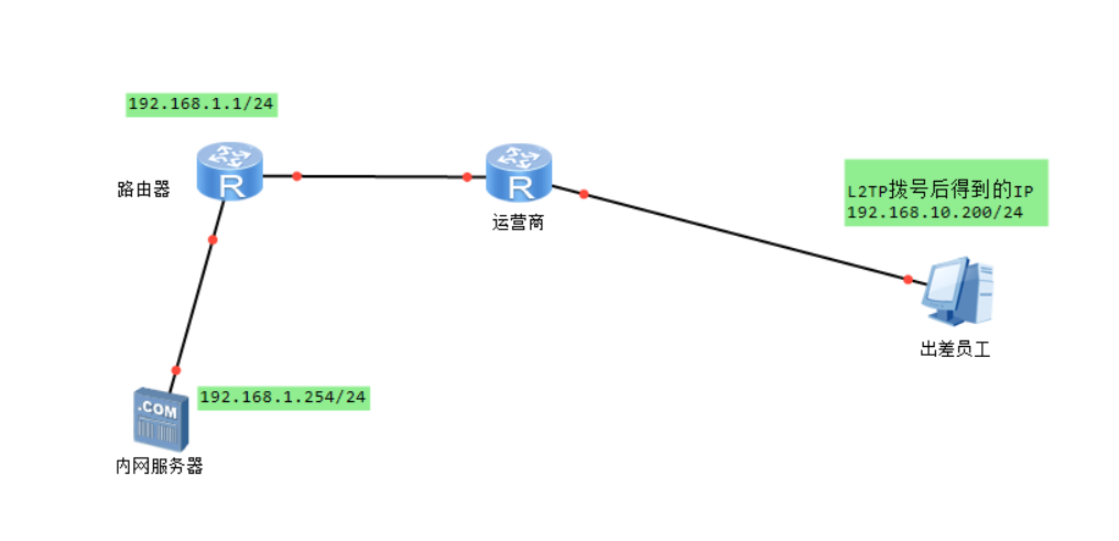

出差员工使用L2TP拨号后无法访问内网服务器,可以ping通192.168.1.1,但是无法ping通192.168.1.254,也无法ping通其他电脑。
端口映射也没有映射成功。
请问有那些地方可能会出问题。
您好,检查是否缺少路由
其次,看下服务器的网关是否配置
路由器和服务器是直联的,服务器的网关是192.168.1.1
