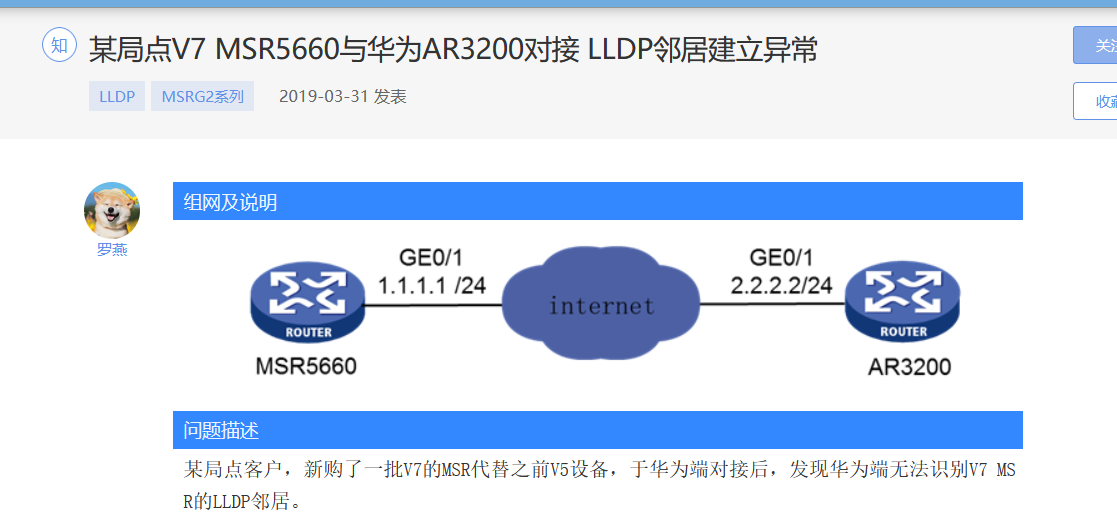

参考一下社区中这样的案例试试
https://zhiliao.h3c.com/Theme/details/56363
1、在华三端接口配置:
undo lldp tlv-enable dot1-tlv link-aggregation
禁止发布的link-aggregation的dot1-tlv
2、在华为配置:
undo lldp tlv-enable med-tlv all
禁止发布的med-tlv
新测可以解决。华三H3C S5130-28F-SI连接华为Quidway S5700-52C-EI,在华为端检测不到华三交换机邻居关系,华三端可以看到华为交换机的邻居关系。
