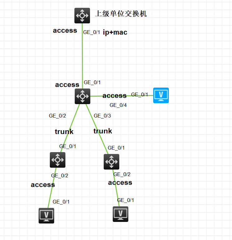

上级单位得接入交换机上做的ip+mac绑定。从接入上给了一根线到我们得交换机上。这根线接电脑能上网,接到交换机上就不能上网。交换机的端口access vlan和上级单位的一致.

上级单位接口上已经做了绑定,接到电脑上可以上网,接到交换机上,再接电脑就不能上网了

绑定mac地址与所接得交换机mac地址不一致,建议绑定mac地址,终端再接交换机
绑交换机的那个mac互联端口的还是交换机本身的。
