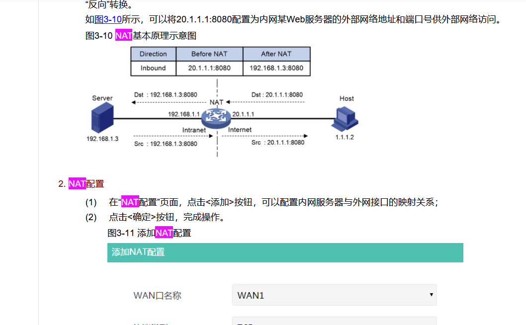

https://www.h3c.com/cn/d_202208/1672231_30005_0.htm#feedback 参考配置手册 NAT 配置
是说路由器里面没找到NAT的入口。文档是查看到了
←_← 发表时间:2023-07-24 更多>>
请问下NAT是在哪里界面,界面上没找到入口。
←_← 发表时间:2023-07-24
看3.2.3
zhiiiiao_N7L84 发表时间:2023-07-24
←_← 发表时间:2023-07-24
