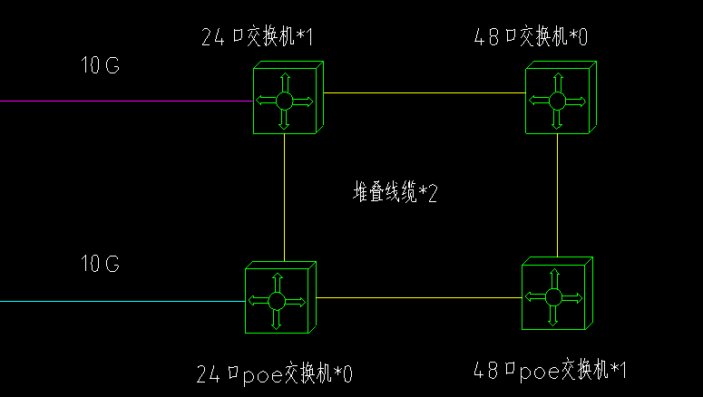

四台接入交换机环形堆叠,但只有两条上行,如何做分裂检测?
2023-07-24提问
  • 0收藏,2369浏览
如图,四台交换机环形堆叠;
无多余设备,可增加设备间的连线,无多余上行线缆;
看操作指导环形堆叠至少需要四根线单独接一台设备上行,这里无多余线缆应该如何做分裂检测?

可根据该链接案例,看下哪种符合现场架构:https://www.h3c.com/cn/d_201908/1222161_30005_0.htm#_Toc17386183
看了操作指导,没有符合架构,才来发布问题的

这张图有问题,24口和48口不好堆叠  POE交换机和非POE交换机不好堆叠。你再问问是不是设计错了?
48口的POE我还没有见过,有哪位大哥指点一下。
看过操作指导,可以的

环形链接IRF只需要三台设备就可以了
用arp mad检测。
