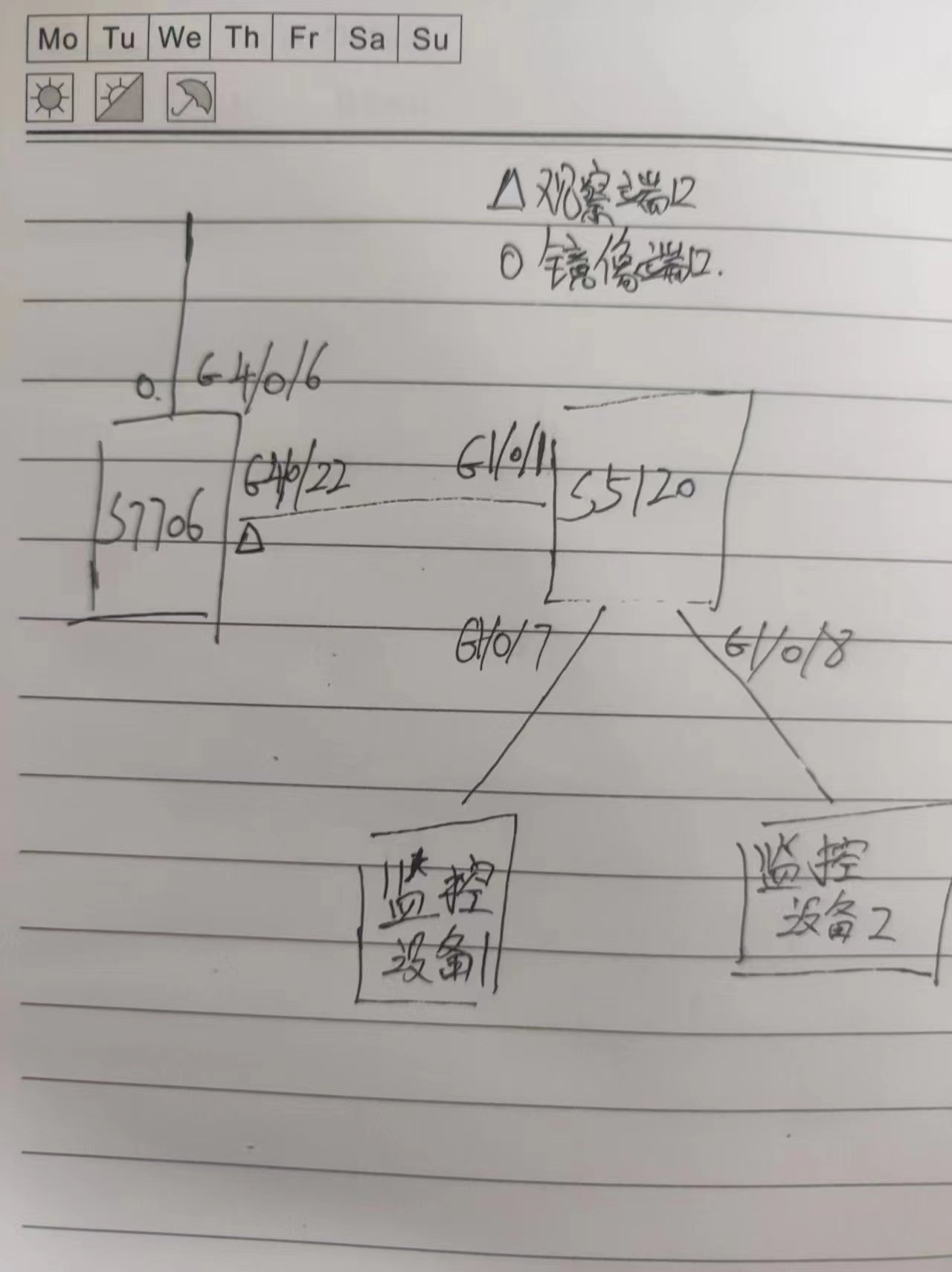

S7706交换机只剩了两个端口了,要做两个观察端口,但是镜像端口不支持绑定上两组,还有一个闲置的华三的交换机s5120,然后我尝试做了下远程端口,但也只能绑定上一组,这种应该怎么解决呀 , 家人们急

是一个镜像组做两个目的端口吗?可参考该链接案例:https://www.h3c.com/cn/d_202208/1661704_30005_0.htm#_Toc110489924
您好,再帮我看一下给大概画了下是这种情况

用反射端口配置就可以
