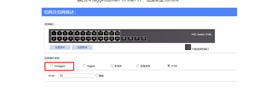

请问是S1850V2 我要把1口配置为ACCESS端口放通vlan 10 ,端口24口配为TRUNK口允许vlan 10  vlan 11通过。
操作步骤是否为:端口1 tagged选vlan10 ,连接类型为access,PVID为1

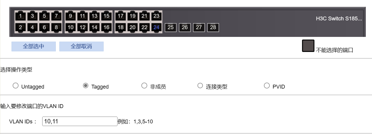

                          端口24 tagged选vlan 10 vlan 11,连接类型为trunk
粉丝:13人 关注:5人
操作步骤为:端口1 untagged选vlan10 ,连接类型为access,
acess应该是也设置不了pvid
ping不通 发表时间:2023-07-25 更多>>

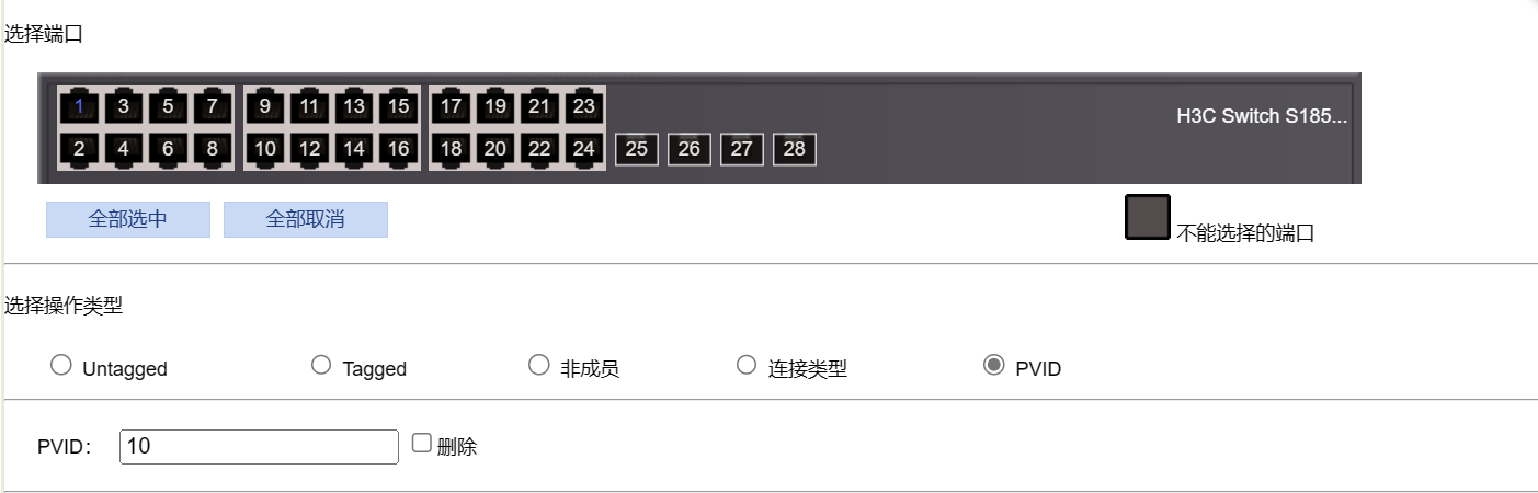

谢谢,那access口的PVID要改为10 吗?
zhiliao_D3chiM 发表时间:2023-07-25
可以不用设置pvid吧,你设置成10也没问题
acess应该是也设置不了pvid
您好,access,是 untagged选vlan10
