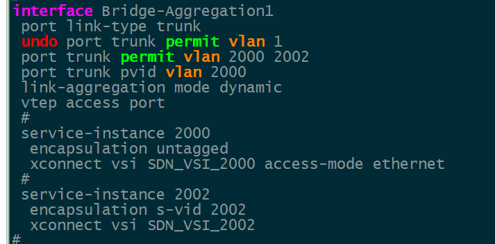

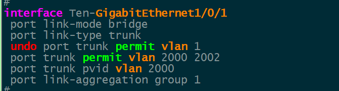

控制器在下发配置时,为什么只下发到聚合口里面,物理接口没有下发的配置,这种是否正常

正常的,聚合口配置生效为准

您好! 这是正常的。 控制器只给聚合口下,物理口下不下是交换机自己的逻辑。
