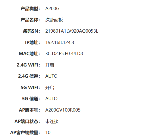

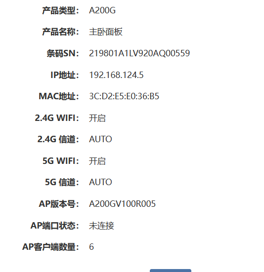

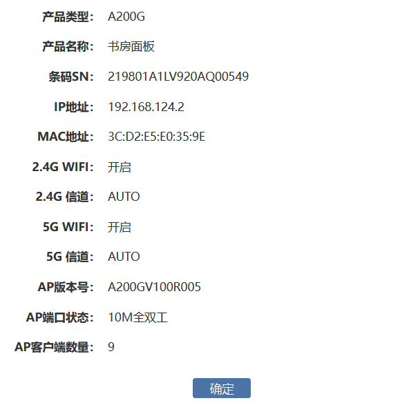

都是同一个H200POE交换机管着的4个A200Gap面板,只有一个AP端口状态显示10M全双工,其余三个都显示未连接,家里是500m宽带,六类网线连接,路由器也都能正确显示各个AP,唯一显示连接的也只是10M全双工,家里无线网也能连接上,为啥会出现这种情况呢
您好,大概率是网线的原因,网线总共8芯,检查是否8芯全通
可是同样的网线接口我插上新买的AX60就显示1000M全双工了呀
yunlianfei 发表时间:2023-07-26 更多>>
粉丝:2人 关注:10人
可以用测线仪看看是否八芯全通
大佬知道怎么设置吗,具体步骤
你接口开一下全双工试试 强制
人群不知名靓崽 发表时间:2023-07-26
大佬知道怎么设置吗,具体步骤
严...Ethan 知了小白
有链接的那个面板上面你用网线连接了设备,其它未连接的是没用网线直连设备,所以是正常状态[污]
