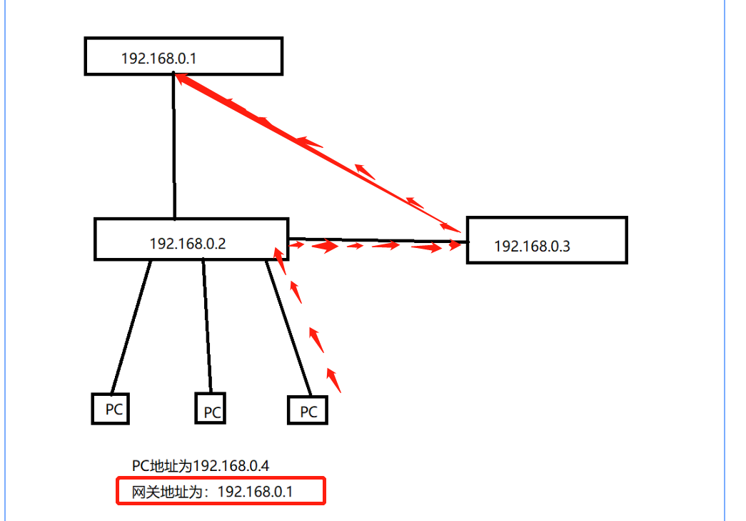

拓扑图
组网如下:
核心:192.168.0.1,也是PC的网关。
接入交换机 :192.168.0.2(透传)
sdwan:192.168.0.3 (应用识别分流)
需求:如图所示,局域网pc内终端网关依然为192.168.0.1。客户在不改变现网配置的情况下。现希望可以将接入层下面的所有PC终端 流量引流到192.168.0.3上,192.168.0.3该设备需要实现,二层旁挂接入,将流量引流必须先引到到自己设备上来,然后识别流量,基于应用分流,判定部分应用的流量走隧道出去,其他流依然送回给192.168.0.1设备。
难点:客户内网终端网关依然是192.168.0.1,在不改变现网的情况下,实现192.168.0.3 二层引流到自己设备。据客户反馈目前友商可以实现该需求。
请问目前有何技术和设备能实现该客户需求,不计成本。
做端口镜像(在192.168.0.2 设备上做)

要改变流量走向,就要写路由
zhiliao_OOHz50 发表时间:2023-07-28 更多>>
感谢大佬解答,端口镜像是只能抓取流量监控吧,并不能实质引流改变流量走向,满载不了客户需求。
上海搬运工 发表时间:2023-07-28
要改变流量走向,就要写路由
粉丝:44人 关注:0人
很简单,在192.168.0.2这台设备(核心?)上面做策略路由,策略路由里面的acl匹配你想匹配的终端网段,然后下一跳抛给这个旁挂的192.168.0.3,由于策略路由的优先级比默认路由高,所以,会先走0.3这台,然后你在0.3这台该配什么配什么即可。
在不改变客户现网配置的情况下,旁挂接入192.168.0.3 。 192.168.0.2为管理地址透明模式。192.168.0.1为客户核心网关、 客户需求是,其他设备配置都不变,只有192.168.0.3配置可调配,此设备为供应商提供。
上海搬运工 发表时间:2023-07-28 更多>>
粉丝:1人 关注:1人
接入和核心不让动你引个屁的流啊?
你给的这个链接里面RT设备不是串在里面的嘛,也不是旁挂啊
满天星Star 发表时间:2023-08-01 更多>>
https://zhuanlan.zhihu.com/p/164828332 哥哥看一下
上海搬运工 发表时间:2023-07-31
啥意思?接入交换是TAP分流器?
满天星Star 发表时间:2023-07-31
***.***/productDocument/read?product_id=9&version_id=390&category_id=196610# 可以确定的是目前是可以实现。
上海搬运工 发表时间:2023-08-01
