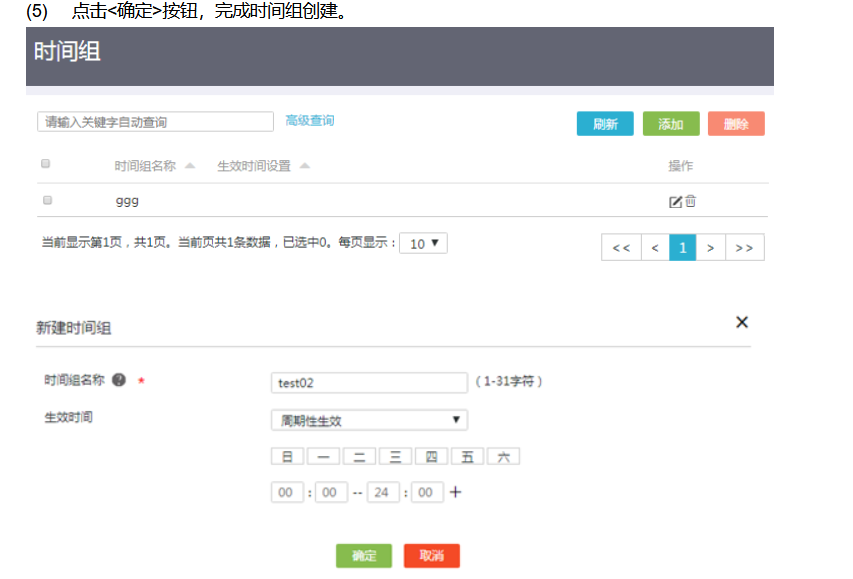

参考一下时间组配置:
8.7  时间组
8.7.1  简介
如果您希望设备上的某些功能(例如带宽管理、上网行为管理)仅在特定时间生效,而其它时间不生效,可以创建一个时间组,并在配置相关功能时引用时间组。
一个时间组中可以配置一个或多个时间段。时间段的生效时间有如下两种方式:
·     周期性生效:以周作为周期,循环生效。例如,每周一的8至12点。
·     非周期生效:在指定的时间范围内生效。例如,2015年1月1日至2015年1月3日每天的8点至18点。
8.7.2  注意事项
·     最多可以创建64个不同名称的时间组。
·     一个时间组内最多可以配置16个周期性生效的时间段或16个非周期生效的时间段。
8.7.3  配置步骤
(1)     单击导航树中[网络设置/时间组]菜单项,进入时间组配置页面。
(2)     点击<添加>按钮,弹出新建时间组对话框。
(3)     在“时间组名称”配置项处,输入时间组的名称。
(4)     在“生效时间”配置项处,选择“周期性生效”或“非周期性生效”,然后配置时间段。请选择其中一项进行配置。
¡     周期性生效
点选每周需要生效的具体星期,并在下面输入每天的具体生效时间,点击<+>按钮,完成本时间段的配置。
¡     非周期性生效
选择生效的起止日期,并在下面输入具体生效的起止时间,点击<+>按钮,完成本时间段的配置。
(5)     点击<确定>按钮,完成时间组创建。

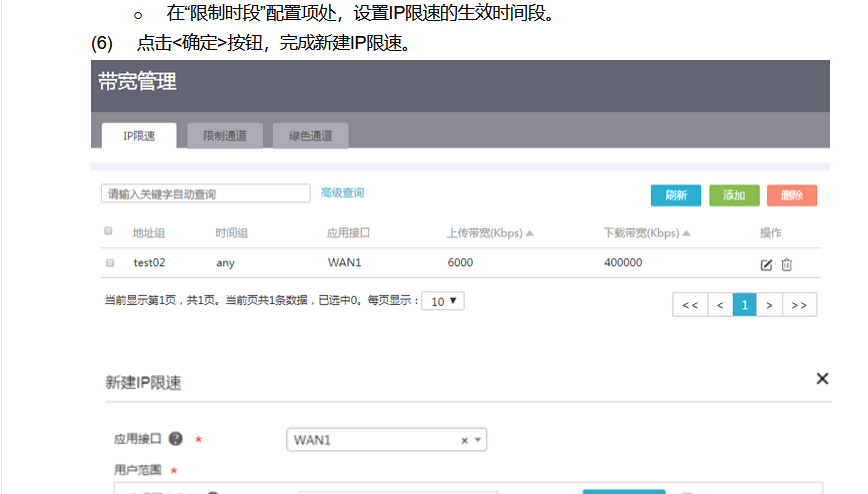

路由器不支持这个功能,但是你可以通过带宽限制方式实现
下班设置带宽为1kbps。时间段你自己定义一个时间组。
