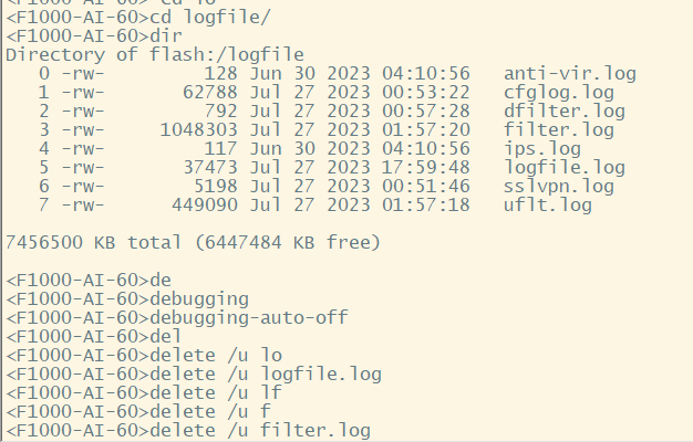

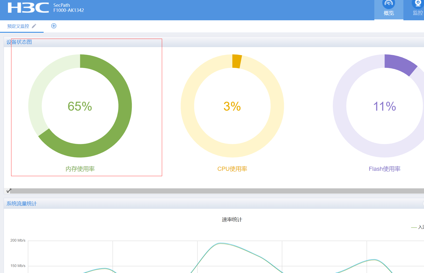

请看下图,内存和这个日志文件容量已经达到百分之80 是否直接关联
然后这个内存 占用65 怎么查看具体哪个进程占用高
这个日志文件是删除不了,但是能不能清除一些这个文件里面的容量
跪求回答完整点吧,别一句两句的

直接删除就行:
回复安尼尔:
删了没影响
z6Kl9 发表时间:2023-07-31 更多>>
直接删除这个log文件吗,会不会有影响呢
安尼尔 发表时间:2023-07-31
回复安尼尔:
删了没影响

这个是日志存储门限告警,一般未安装硬盘的情况下,告警也无法消除,可以购买硬盘使用;或者重启设备,取消ntop日志记录,不然日志存储达到上限,会一直有提示。
未按照硬盘的情况下,这是存在闪存空间和flash利用率没啥关系的
回复安尼尔:
没关系,但是没有硬盘的话,告警无法消除
zhiliao_riFJI9 发表时间:2023-07-31 更多>>
这个和内存利用率高没关系的对吧,那就行
安尼尔 发表时间:2023-07-31
回复安尼尔:
没关系,但是没有硬盘的话,告警无法消除
