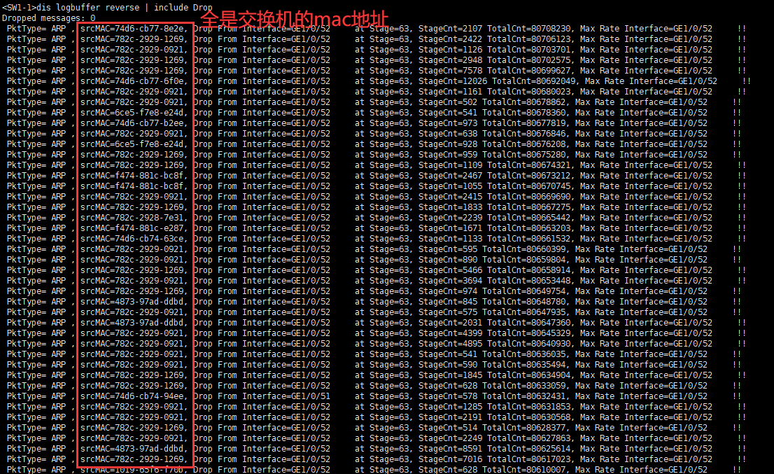

交换机上发现大量的ARP丢包警告,经查询,源mac地址都是交换机。

远超这个数。有5,6百。

环路了吧,看下有没有mac地址漂移
没有环路,没有地址漂移哦。四十台交换机同时刷新ARP,一台交换机请求刷新另外四十几台交换机IP,四十台就有一千多arp同时刷新,然后就超限了。
yd92 发表时间:2023-08-01 更多>>
