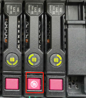

HPE DL380 gen9服务器硬盘托架上这个符号代表啥意思,为啥其它硬盘托架没有。
该设备的这个指示灯亮红色,一块磁盘坏了。这个灯红色和磁盘有没有关系。

一个是磁盘故障,一个是阵列降级了不要移除磁盘
谢谢回答。那磁盘坏了,不要移除磁盘我怎么更换新的盘呢,还是过会时间降级完成就可以。

这个指示灯代表"请勿移动",raid当中有硬盘亮灯故障后,对应冗余级别,会有其他硬盘托架按钮点亮"请勿移动"指示灯.
更换故障硬盘,并重新rebuil成功后会自动消失.
森林卫士 发表时间:2023-08-02 更多>>
那这个请勿移动什么时候消失呢,是不是红灯灭了之后我就可以更换坏的硬盘了。谢谢回答。
因缺斯厅 发表时间:2023-08-01
