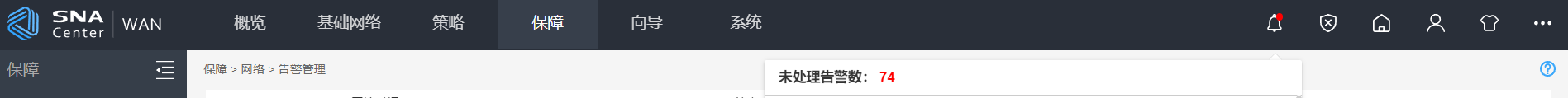

SNA控制器  我要干什么   消除这74这个数字。因为告警管理里面显示已经恢复了,但是这个喇叭这的红点和未处理告警始终不减
我点开未处理告警的详情,还有告警管理的列表中,尝试更新告警状态,根本不能消除这个数字。。我们的告警来源全部都是来自链路延时和抖动。

点击右上角系统告警这个图标,再点击查看所有,跳转到系统日志页面,勾选告警,然后点击标记已知,则可消除。

跳到系统日志页面,我点了好几页的标记已读都没有消除掉

因为一页显示10行,我标记了几页但是外面的小喇叭数量一点没有减少,最近没有其他新增告警

可以看下还没有消除的告警是哪天的,是不是那天的还没有标记已知

点下上面的那个小喇叭的标记
