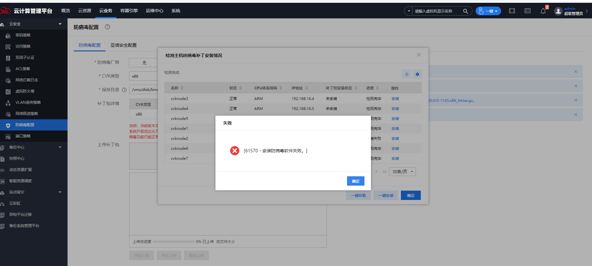

cas防病毒安装失败,已经导入补丁包

建议打400具体看下报错情况,分析下日志
Hiro_ 五段
粉丝:1人 关注:2人
我看你是ARM的主机,你上传的是x86的dcha,需要安装arm的
