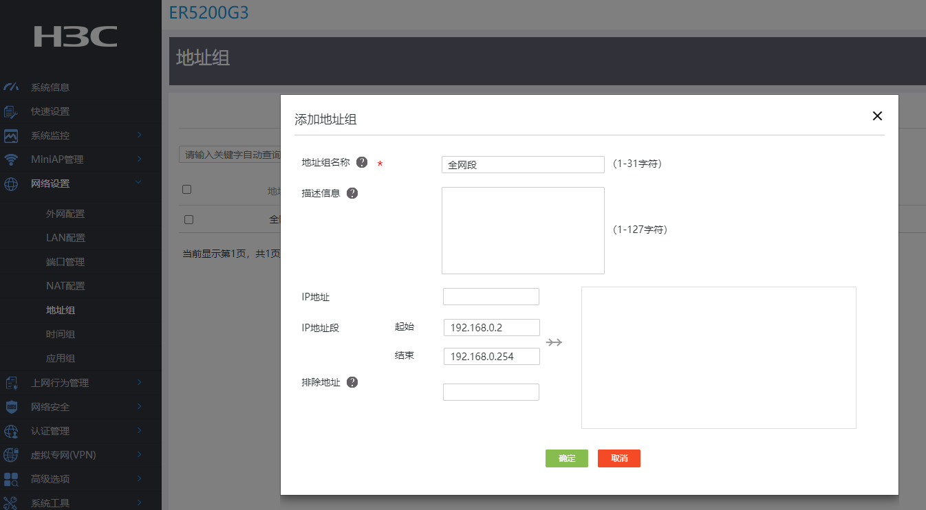

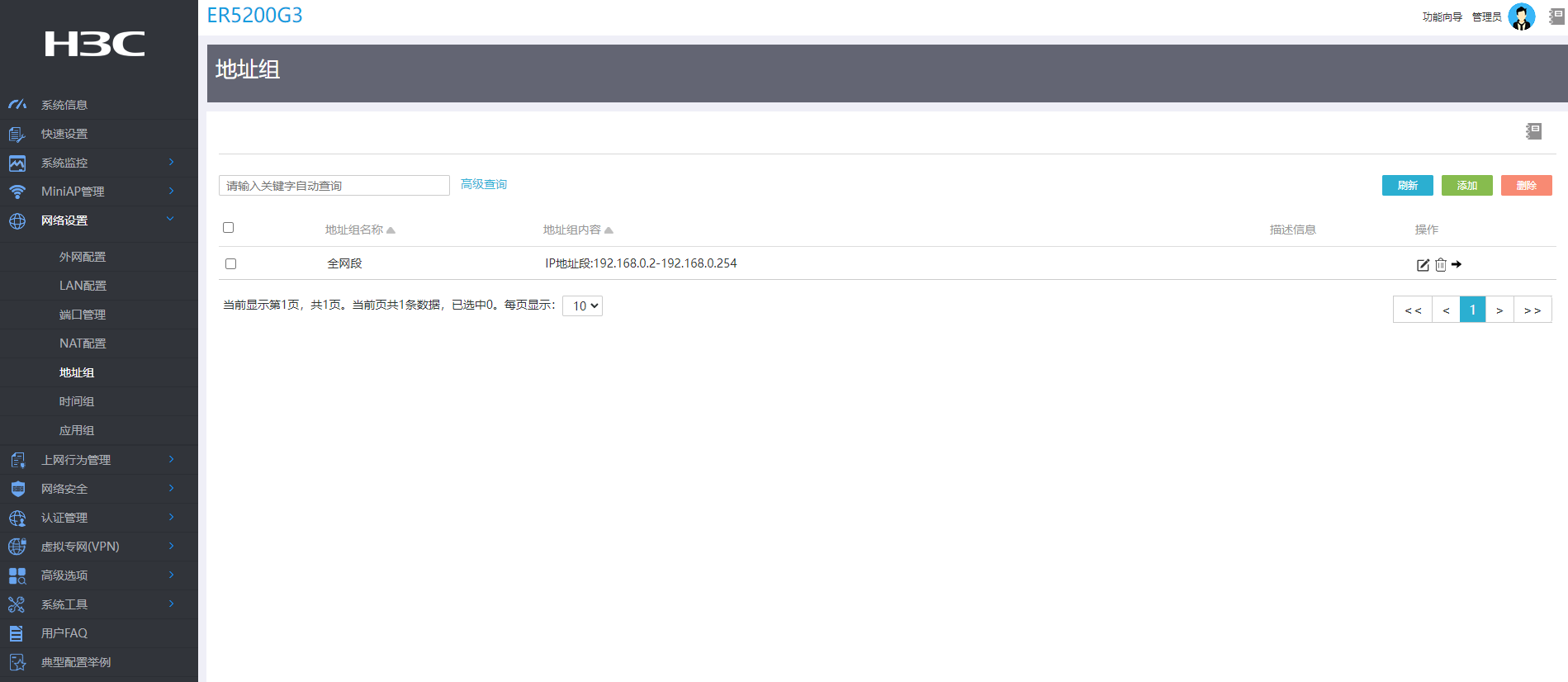

网关是192.168.0.1  子网掩码是255.255.255.0  请教下我要设置内网所有IP地址所有电脑的地址组正确吗? IP地址哪里我留空不填,正确吗?感谢!
粉丝:64人 关注:2人
地址范围写的正确,但是你要这是整个地址组干什么?
谢谢所有IP地址的连接数,家庭宽带企业用,容易卡,限制一下稳定很多

谢谢  我是限制所有IP地址的连接数,家庭宽带企业用,容易卡,限制一下稳定很多
