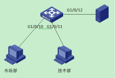

交换机通过端口G1/0/10跟G1/0/11分别连接市场部跟技术部,并通过端口G1/0/12连接Server。通过配置源端口方式的本地端口镜像,使server可以监控所有进、出市场部和技术部的报文
2 组网图

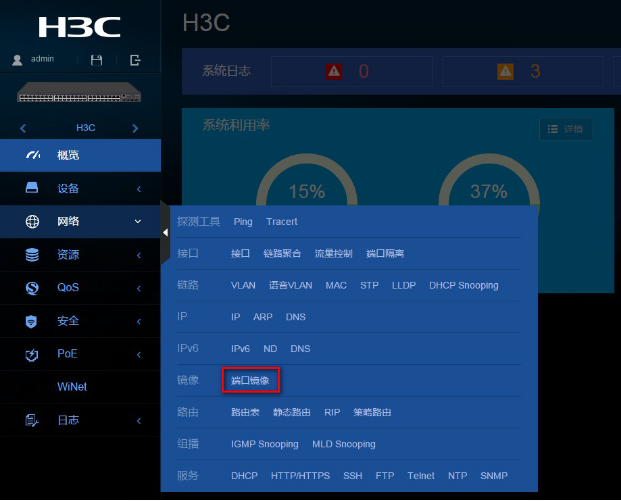

1) 导航栏:网络>镜像>端口镜像

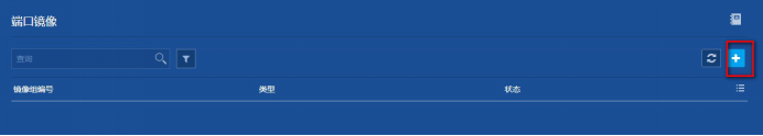

2) 点击“+”新增镜像组

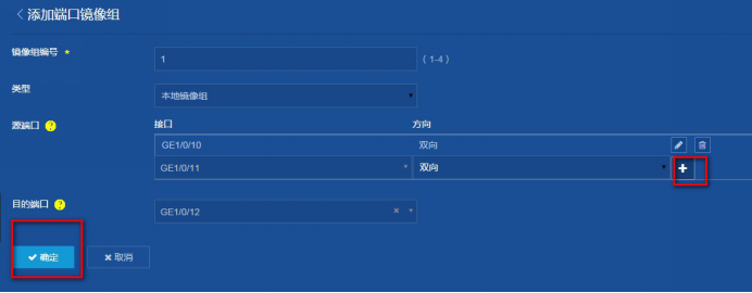

3) 镜像组编号填写“1”,类型为“本地镜像组”,源端口为GE1/0/10跟GE1/0/11,方向都是双向,选中接口之后点击“+”表示添加,目的端口为连接Server的端口GE1/0/12,然后点击“确定”。

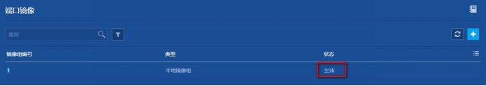

4) 配置完成返回到端口镜像的界面,可以看到状态是“生效”

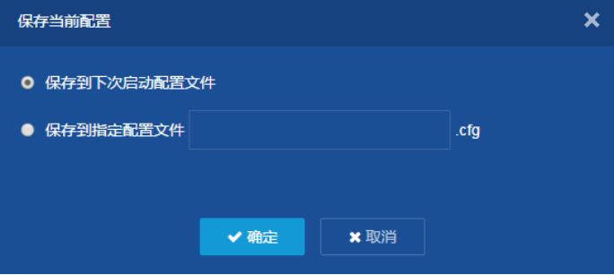

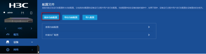

5) “设备“>”配置文件” > “保存当前配置”>”保存到下次启动配置文件“,然后”确定“
