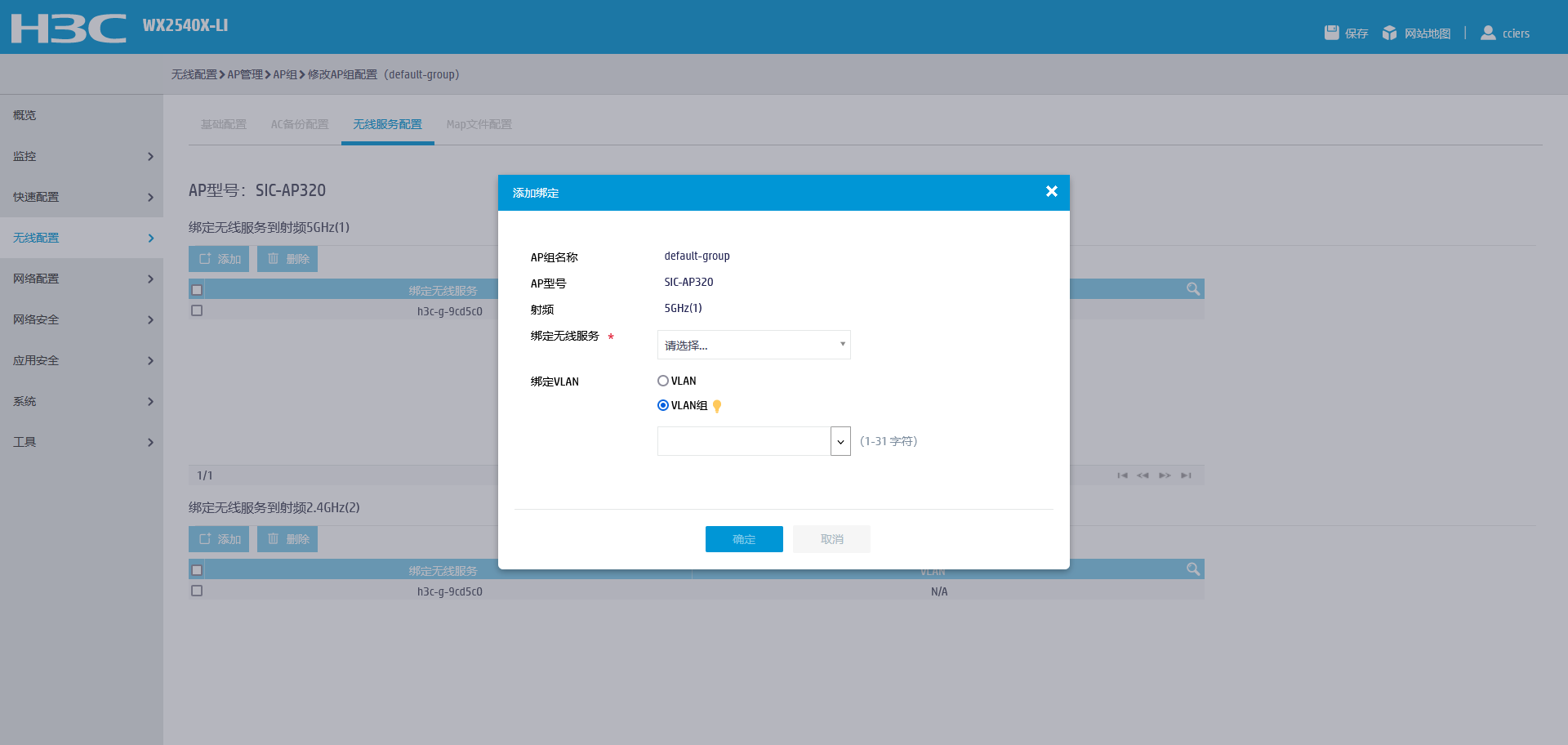

由于地址池不够,vlan7 254个地址不够用,想使用控制器上的vlan组功能,加个vlan9的地址池,但无线控制器ap组绑定了vlan组,ap界面是没有绑定成功的,ap组成效,ap下面还是没成效,单台单台ap也可以加,但是太慢了,求步骤方法。

我看你图上ap组也没绑到vlan组啊,ap组里每个AP型号下的射频都要绑一次
回复落幕生辉:
每台ap下不用配,只要ap在组里就行了
zhiliao_f3R5ho 发表时间:2023-08-04 更多>>
我知道图上的没绑定,实际是组下面绑定过的,我想确认的是组绑定过vlan组,每台ap下面也需要绑定vlan组么?
落幕生辉 发表时间:2023-08-04
回复落幕生辉:
每台ap下不用配,只要ap在组里就行了
