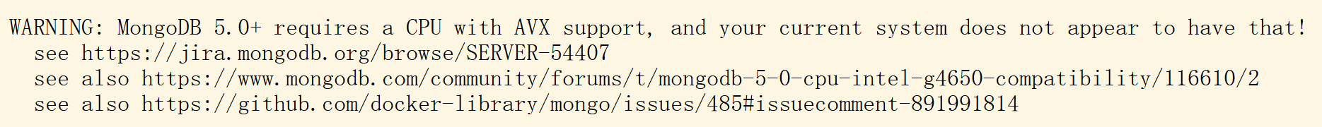

在虚拟化CAS上运行mongo报CPU AVX错误

jvs-mongo | WARNING: MongoDB 5.0+ requires a CPU with AVX support, and your current system does not appear to have that!

如果物理cpu有这个功能,可以开启cpu直通试试
CAS在创建虚拟机时CPU工作模式默认的是“兼容模式”,主要为了不同的CVK主机之间可以顺利进行虚拟机在线迁移。这个可以修改虚拟机配置,将cpu工作模式改为“直通模式”,该模式下虚拟机的cpu配置会和主机一致,性能最佳,兼容性较差。
右键虚拟机选择【修改虚拟机】,在【CPU】选项将【CPU工作模式】由【兼容模式】改为【直通模式】,点击应用后,记得冷重启虚拟机才会生效配置,即先关机再启动虚拟机,不能直接重启虚拟机。
可以热迁移 改成直通后,如果要迁移这台虚拟机到其他CVK主机上,目的CVK主机和原CVK主机的CPU型号不同的话,可能迁移后兼容性不太好。如果说是触发了ha自动迁移,即使正常将虚拟机迁移出去并拉起了,虚拟机使用可能会受到影响。

嗯,打开直通模式就不报错了,再直通模式下面 虚拟机热迁移能正常进行吗?
zhiliao_b51Wpr 发表时间:2023-08-06
