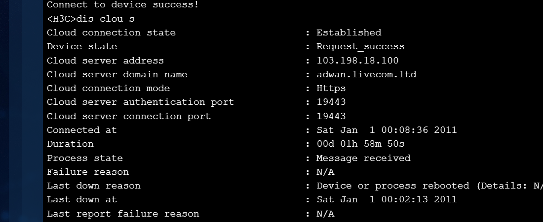

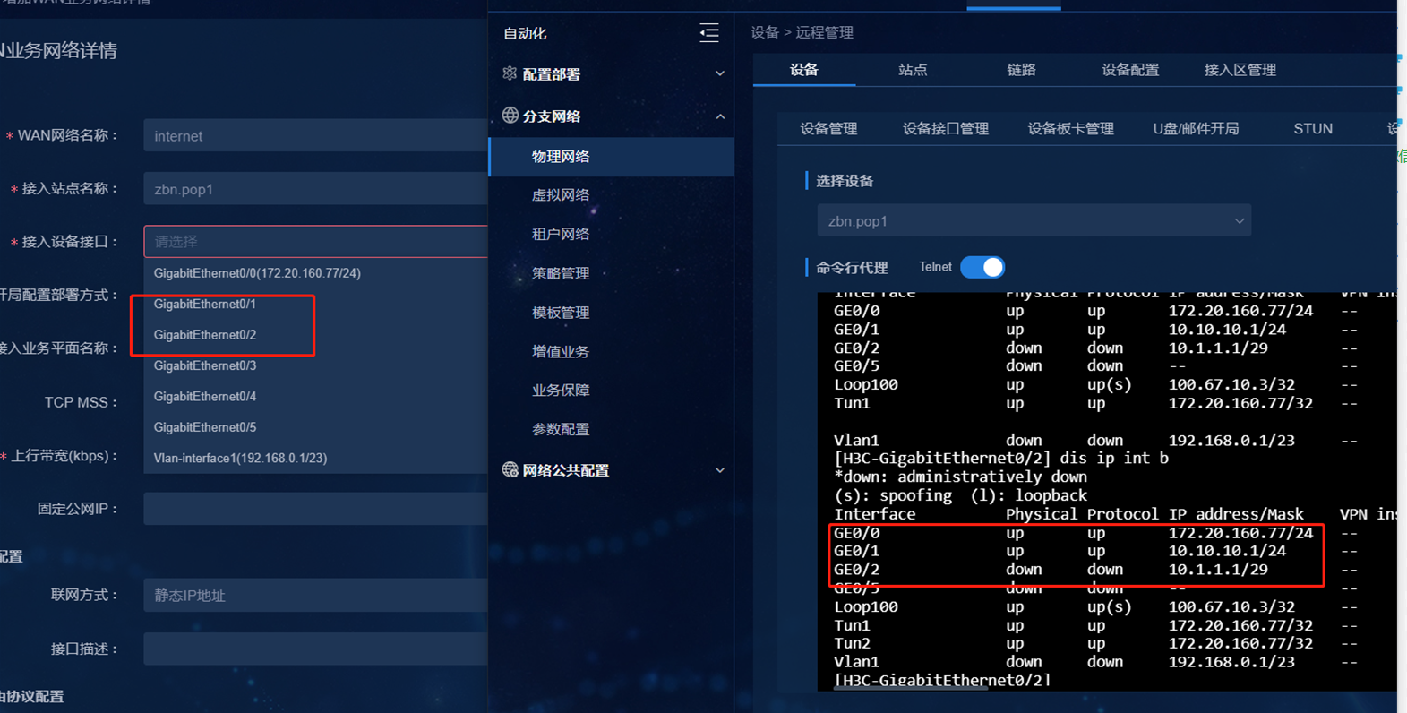

创建WAN详情时,部分接入设备的接口IP地址不显示
粉丝:14人 关注:10人
环境允许的话,可以尝试下把设备websocket断开重连下
