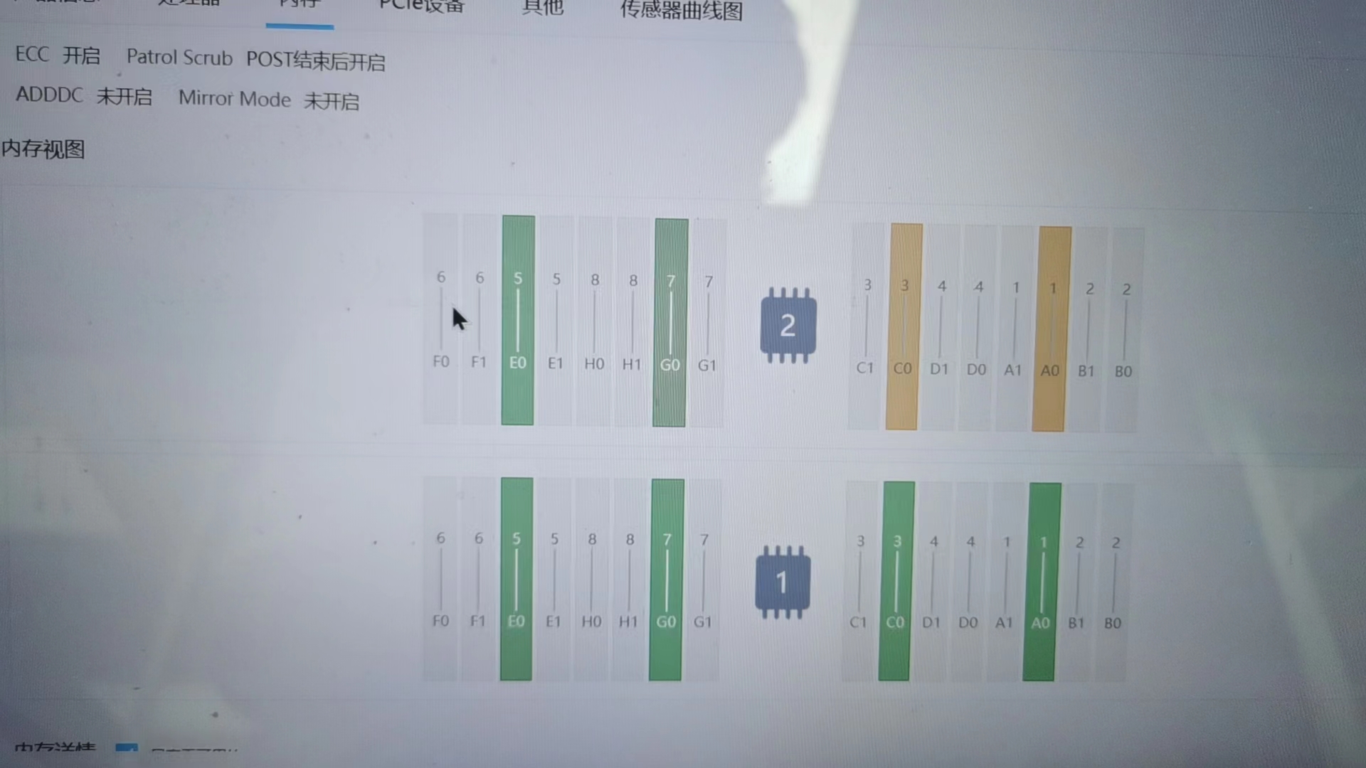

4900 G5 服务器有两根内存被禁用 (两颗CPU 8根内存,分别插E0,G0,C0,A0),其中2号CPU的C0和A0被禁用

内存坏了,联系400报修吧
机器g5的肯定在保,直接报修
IT小工 发表时间:2023-08-08 更多>>
是的 确实是内存坏了
zhiliao_o6Eto0 发表时间:2023-08-08
机器g5的肯定在保,直接报修

H3C UniServer R4900 G5服务器的内存被禁用的原因可能有以下几种:
  • 内存插槽或内存条损坏:您可以尝试更换内存插槽或内存条,看是否能解决问题。
  • 内存条不匹配:您需要确保内存条的容量、速率、类型等参数一致,否则可能导致内存被禁用或无法识别。
  • BIOS设置问题:您可以进入BIOS设置界面,检查内存相关的配置是否正确,例如NUMA模式、内存镜像、内存保护等。您也可以尝试恢复BIOS默认设置,看是否能解决问题。
  • 系统或软件问题:您可以检查您的操作系统或软件是否支持您的内存配置,是否有更新或补丁可用,是否有冲突或错误发生。
以上是我根据网络上的资料123为您提供的可能的原因和解决方法。希望对您有所帮助。如果您还有其他问题,欢迎继续提问。😊
