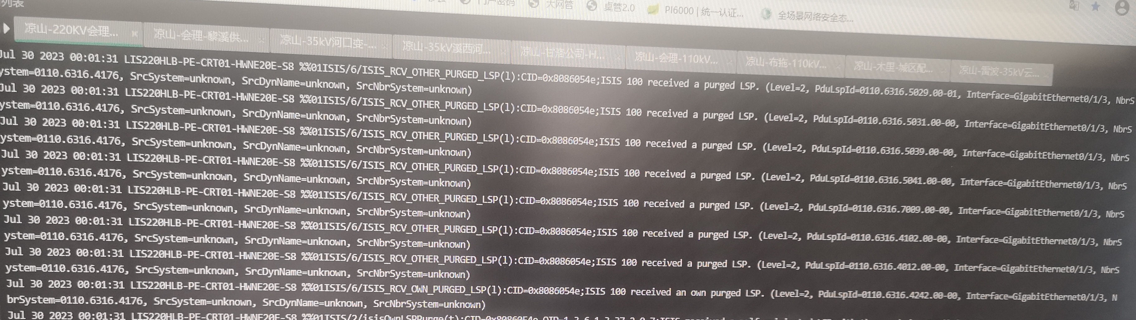

我们采用的是isis作为IGP ,加bgp/mpls vpn 的组网方式,近期,全网设备有一部分被网管检测到中断,通过日志查询发现是BGP状态改变了,从ESTABLISHED TO IDLE,然后大概2分钟左右又恢复了,通过排查怀疑是一台3640在发送isis的purged报文导致的,因为这台上联设备是华为的NE20-S8,通过日志很明显看出来了关联性,,从3640的日志和告警中并没有什么有用的信息,但是这台3640过保了,400那边不给支持了,但是华为400那边给出的判断是:怀疑是这台3640的问题。
请问大家有遇到过这样的问题吗?是什么原因导致的?
图片是华为NE20-S8收到的,这个g0/1/3连接的就是这台3640.

3640发送清楚LSP,导致没有路由BGP邻居断开,你发华为设备的日志干嘛
