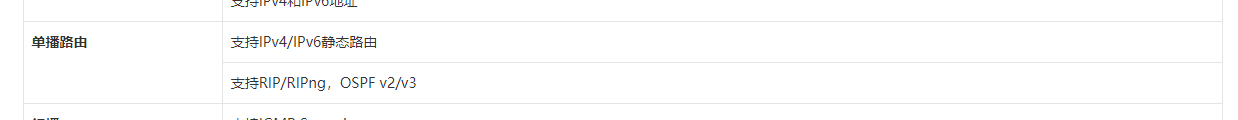

H3C S5120v3是否3层交换机?是否支持路由配置?
粉丝:45人 关注:3人
弱三层
H3C S5120V3-SI
H3C S5120V3-EI
交换机是新华三技术有限公司(以下简称H3C公司)采用业界领先的ASIC技术开发的新一代高性能、高端口密度、高安全性且易于安装的智能型可网管的千兆以太网交换机,支持IPv4/IPV6双栈管理和转发,支持静态路由协议和RIP、OSPF等路由协议,支持丰富的管理和安全特性。

H3C S5120v3
千兆弱三层,具有三层交换机的一些功能。
支持配置路由。

支持的
二层交换机,带弱化的三层功能

你看看你路由器后面是EI还是
例如:H3C S5120V3-28S-HPWR-EI
LS-5120V3-36F-SI
机型号中的EI、SI和LI后缀表示不同的软件版本,具体含义如下:
EI(Enhanced Image):增强型镜像版本,是华三交换机中的高级版软件,具有更多的功能和性能。
SI(Standard Image):标准型镜像版本,是华三交换机中的基础版软件,提供基本的网络功能。
LI(Lite Image):精简型镜像版本,是华三交换机中的轻量级软件,具有较少的功能和性能,但可以在硬件资源有限的情况下使用。
