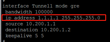

(1)有老大能解析一下GRE接口的IP(1.1.1.1/24)地址作用是什么?
(2)bandwidth是期望带宽,这个具体啥意思?如果我设置为100M,就是GRE隧道的带宽有100M么?

(1) GRE接口的IP地址(1.1.1.1/24)在GRE(Generic Routing Encapsulation)隧道中具有以下作用:
- 标识隧道接口:IP地址用于标识GRE隧道的本地接口。在配置GRE隧道时,您需要为每个端点分配一个唯一的IP地址,以便在网络中识别和定位隧道。
- 路由转发:GRE隧道通常用于在不同的IP网络之间传输数据。因此,为GRE接口分配IP地址允许路由器在网络中正确地转发GRE封装的数据包,以便将数据从源端点传输到目标端点。
(2) 带宽(bandwidth)是指网络连接或接口可以传输的数据量或数据速率。在网络中,带宽通常以每秒传输的比特数(bps)来衡量。
对于GRE隧道的带宽设置,它与物理网络的带宽并不直接相关。GRE隧道的带宽设置主要用于路由器的路由选择和流量控制。
当您在GRE隧道接口上设置带宽值时,实际上是为路由选择协议(如OSPF、EIGRP等)提供一个参考值,以帮助路由器进行路径选择。带宽值越高,路由器更可能将该路径作为优选路径。
此外,带宽设置还可以用于流量控制和QoS(Quality of Service)策略的实施。它可以作为一个参数用于调整隧道上的数据传输速率,以满足特定的性能需求或限制。
需要注意的是,设置GRE隧道的带宽并不直接影响物理网络的带宽。物理链路的带宽由链路本身的特性决定,而GRE隧道只是在这些链路上封装和传输数据。因此,设置GRE隧道的带宽值不会影响实际的物理链路传输速率。

(1)标识隧道接口还有点可以接口,路由转发是不是不对了,抓包看也没发现有这个地址,而路由转发不是用source地址吗? (2)当您在GRE隧道接口上设置带宽值时,实际上是为路由选择协议(如OSPF、EIGRP等)提供一个参考值,以帮助路由器进行路径选择。带宽值越高,路由器更可能将该路径作为优选路径。——这个有点转不过来

(1) 对于GRE隧道,确实标识隧道接口是一个重要的作用,而路由转发则是由源地址和目的地址来实现的。在GRE隧道中,源地址和目的地址是封装在GRE头部中的,而不是在IP头部中。因此,在抓包时,您可能无法直接看到GRE接口的IP地址,因为它是封装在GRE头部中的。 路由器在进行路由转发时,会根据IP数据包的目的地址来进行路由选择。源地址在路由转发中的作用是用于回传数据包,以便将响应发送回源地址。GRE隧道的作用是将源地址和目的地址之间的数据进行封装和传输,使得数据可以在不同网络之间传递。 (2) 关于GRE隧道中带宽设置的理解可以进一步说明: 在GRE隧道中,带宽值的设置主要是为了路由选择协议提供一个参考值,以帮助路由器进行路径选择。路由选择协议(如OSPF、EIGRP等)会考虑带宽值作为路径选择的一个重要因素。 带宽值越高,路由器更有可能将该路径视为优选路径,因为带宽较高的路径通常意味着更大的可用带宽和更低的延迟。路由器在选择路径时,倾向于选择具有更高带宽值的路径,以提供更好的性能和传输能力。 然而,需要注意的是,设置GRE隧道的带宽值并不直接改变物理链路的带宽。带宽设置只是为了路由器进行路径选择时的参考,并不会实际影响底层物理链路的传输速率。带宽设置主要用于路由器的决策过程,以达到更好的路由选择和性能优化。

设置GRE隧道的带宽值并不直接改变物理链路的带宽——这个我知道,比如我物理带宽万兆,gre期望带宽设置为100M,可以说用于GRE传输的带宽有100M吗?

在GRE隧道中,设置带宽值为100M意味着您希望路由器在进行路径选择时将该路径的带宽视为100M。这是一个参考值,用于路由器的决策过程,以帮助选择路径。 然而,需要明确的是,设置GRE隧道的带宽值并不会直接改变物理链路的带宽。物理链路的带宽仍然是万兆(10Gbps),而设置的带宽值只是为了路由器的路径选择过程提供一个参考。 当路由器计算路径时,它会考虑到GRE隧道所在的物理链路的带宽。如果GRE隧道的带宽值设置为100M,路由器可能会将该路径视为具有100M的带宽,从而在路径选择时考虑这个因素。 然而,实际GRE隧道的传输速率仍然受限于物理链路的带宽。如果物理链路的带宽为万兆,那么GRE隧道在传输数据时,最大的传输速率也将受限于万兆的带宽。 因此,尽管设置GRE隧道的带宽值为100M,但实际上,GRE隧道的传输速率仍然受限于物理链路的带宽,即最大为万兆。带宽值的设置仅作为路由器路径选择的参考,而不会改变实际的物理链路带宽。

大概可以你上面说的。但感觉这个期望带宽作用不大,我通静态路由,将去往目的网段的下一跳配置为gre tunnel,只要符合的就直接走gre tunnel,管他期望带宽多少,除非在网络中存在多个gre tunnel,或者动态路由,存在主备链路时,期望带宽才有较明显的作用

1.1.1.1/24 Tunnel接口的IP地址
bandwidth是这个隧道的最大带宽
GRE接口的地址
是,接口带宽。这个不建议随意修改
第一个问题,我问的是具体作用;第二个问题,为什么不建议随意修改呢

1、gre接口的 ip 是2端互联的虚拟地址(类似于专线的互联地址的作用)
2、如果我设置为100M,就是GRE隧道的理论带宽有100M
感兴趣流配置路由的时候,下一跳地址就是对端的虚地址

(1)抓包也没看到gre接口的IP地址有实际性作用(1.1.1.1),还是不怎么理解你说的互联虚拟地址; (2)怎么和楼上的回答不一样,资料没写,也没找到比较具备权威性的答案
