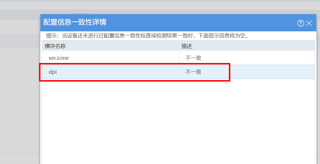

seczone 不一致这个我自己知道,是因为备墙 没有接线
但是这个dpi 不一致 我应该去哪个入口去查询呢
目前是 rbm +vrrp 双击热备模式

这个是在备机上操作,还是主机上操作
安尼尔 发表时间:2023-08-10
RBM_P 主
zhiliao_东方老赢 发表时间:2023-08-10
都是因为备机没接线造成的
配置一致性检查 本事就是检测主备设备的配置一致问题
主机 备机 都单独升级特征库。同步在主机操作
zhiliao_sEUyB 发表时间:2023-08-10 更多>>
我指的备机没接线,是备机 没有接服务器线,服务器没有双线连接主备墙,只是单线连了主墙,并不是说他没有接上下游设备的线
安尼尔 发表时间:2023-08-10
两台防火墙之间接了线并且RBM正常的话,再同步一下配置,更新一下特征库的版本保持一致
回复zhiliao_sEUyB:
这个是在备机操作,还是主机操作
安尼尔 发表时间:2023-08-10
粉丝:3人 关注:10人
