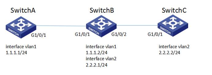

1)当前是北京时间20点,2018年11月26日。SwitchA、B、C均是V7交换机,需要把SwitchA设置为NTP时钟服务器,SwitchB做为SwitchA的客户端,同步时间;
2)由于SwitchC与SwitchA路由不可达,无法直接从SwitchA同步时间。需要将SwitchB做为SwitchC的服务器,让SwitchC同步时间。
2 组网图
3  配置步骤
3.1 配置SwitchA为NTP服务器
#设置交换机系统名称为SwitchA
<H3C> system-view   //进入系统视图
[H3C]sysname SwitchA   //设置交换机系统名称为SwitchA
# 设置SwitchA管理地址。
[SwitchA]interface Vlan-interface 1   //进入vlan1虚接口
[SwitchA-Vlan-interface1]ip address 1.1.1.1 255.255.255.0   //配置IP地址为1.1.1.1,掩码为24位
[SwitchA-Vlan-interface1]quit   //退出当前视图
# 设置SwitchA时区和本地时钟。
[SwitchA]clock timezone beijing add 8:00:00    //配置本地时区名称为beijing,比UTC标准时间增加8小时(北京在东八区,需要加8小时)
[SwitchA]clock protocol  none   //配置获取UTC时间的方式为通过命令行配置
[SwitchA]quit   //退出当前视图
<SwitchA>clock datetime  12:00:00 2018/11/26   //配置设备的系统时间为2018年11月26日12时0分0秒
# 查看SwitchA本地时钟是否已修改成功。
<SwitchA>dis clock
12:00:08 UTC Mon 11/26/2018
Time Zone : beijing add 08:00:00
# 设置SwitchA为NTP服务器。
<SwitchA> system-view   //进入系统视图
[SwitchA]ntp-service  enable   //开启NTP服务
[SwitchA]ntp-service  refclock-master 2   //设置本地设备时钟作为参考时钟,层数为2
# 保存SwitchA配置。
[SwitchA]save force   //保存配置

3.3配置SwitchB为SwitchC的NTP服务器
# 创建管理VLAN。
[SwitchB] vlan 2   //创建vlan2
[SwitchB-vlan2]quit   //退出当前视图
# 设置交换机管理地址。
[SwitchB]interface Vlan-interface 2   //进入vlan2虚接口
[SwitchB-Vlan-interface2]ip address 2.2.2.1 255.255.255.0   //配置IP地址为2.2.2.1,掩码为24位
[SwitchB-Vlan-interface2]quit   //退出当前视图
# 设置交换机连接SwitchC的接口加入VLAN2。
[SwitchB]interface g1/0/2   //进入g1/0/2接口
[SwitchB-GigabitEthernet1/0/2]port link-type access   //接口类型为access
[SwitchB-GigabitEthernet1/0/2]port access vlan 2   //接口加入vlan2
[SwitchB-GigabitEthernet1/0/2]quit   //退出当前视图
#配置SwitchB为SwitchC的NTP服务器时,只要保证SwitchB从SwitchA同步到之间即可,NTP不用做特殊的配置。
# 保存SwitchB配置
[SwitchB]save force   //保存配置
