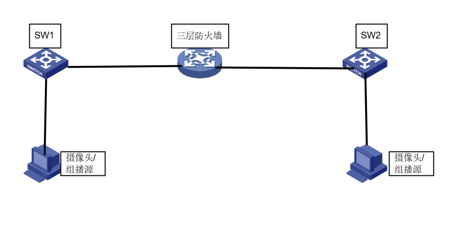

拓扑如图,目前SW1与SW2的单播互联互通已经完成。 目前sw1能收到本地摄像头的组播流。sw2也能收到本地组播流
目的是让SW1收到SW2下摄像头的组播,让SW2收到SW1下摄像头的组播。

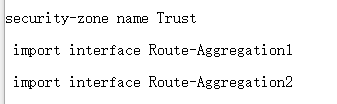

防火墙策略与安全域的配置
