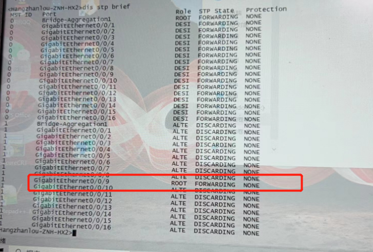

①同网段两台广播设备的ttl值不一样
②业务时通时不通
③软件版本已经升级,问题还是存在
④备机有一个口存在root端口,检查线路也没有问题

有问题的时候看起来ping都不通了,看看是不是组播源出问题了?
也可以看看mac表、igmp表项啥的是否都在吧
时而在备上面
