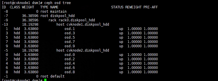

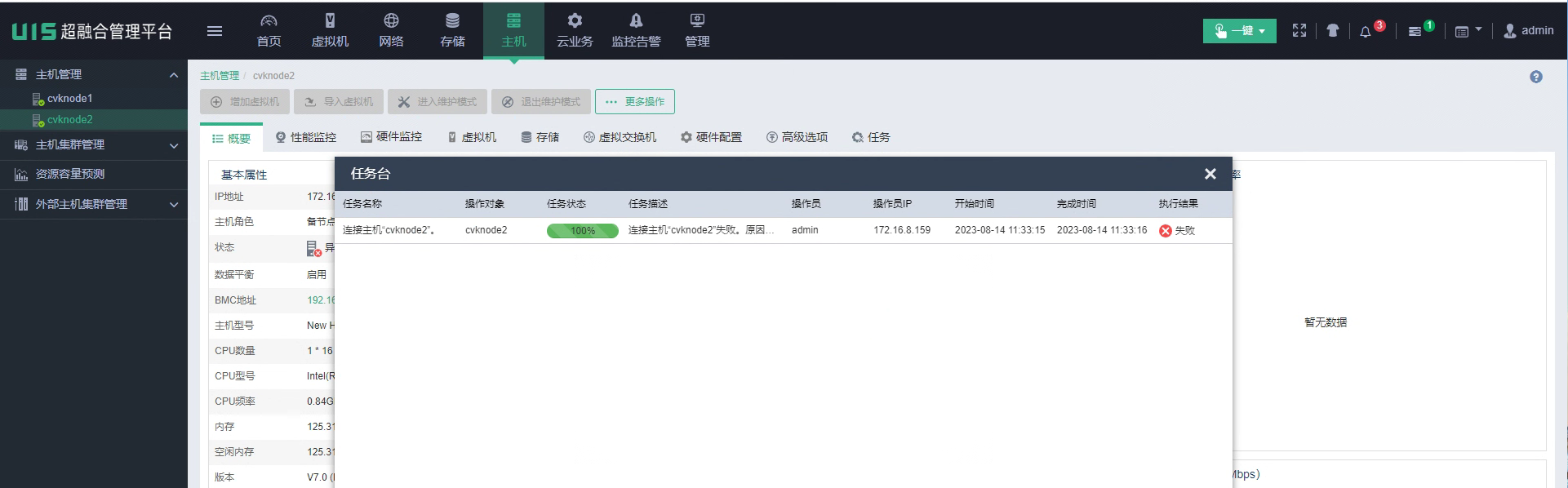

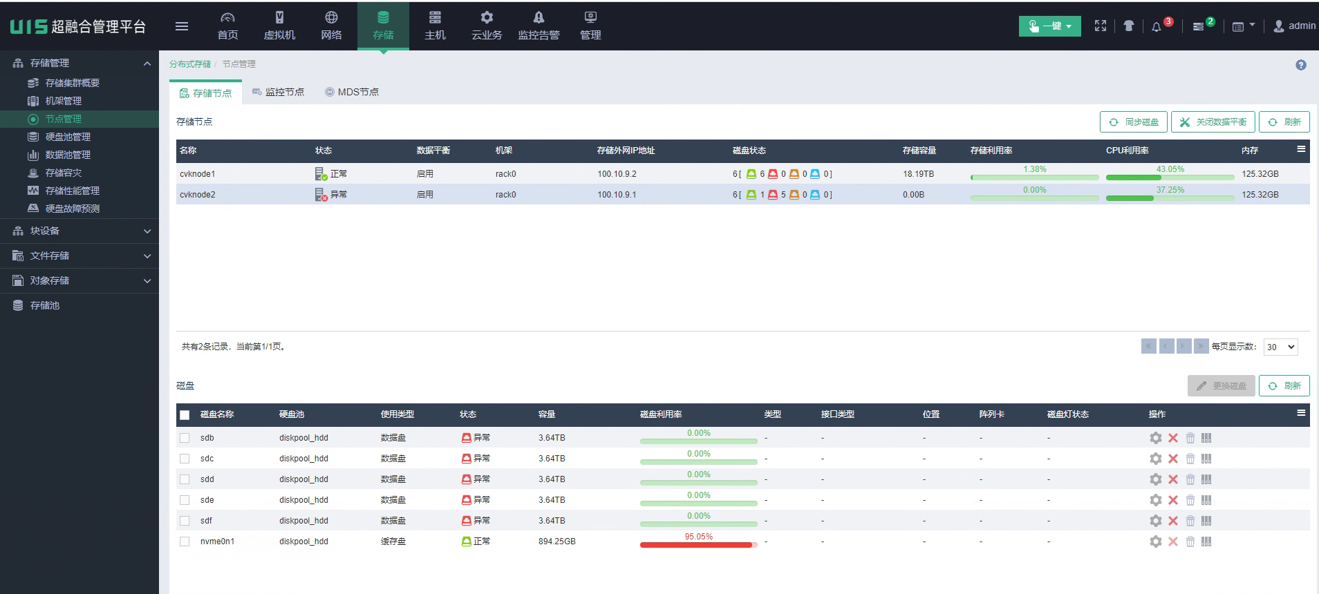

现场对备节点做了系统盘拔出测试(仅一块无冗余),再次插回后,平台正常登录,发现节点管理,备节点所有数据盘出现异常,后台ceph osd tree查询所有osd 均up,但是虚拟机无法正常使用,切连接主机是提示主机不存在,后台做ping测试网络联通性正常(管理,存储内外网),有没大佬遇到过的,帮忙看看,感谢!!!

打开ONEStor界面看下。
看过了,onestor那边也是显示osd异常的

因为仅一块盘无冗余,那就是拔掉盘的这台机器应该在假死状态,建议重启试一下
我这边没有 建议联系400处理看看

只能重启吗,还有其他办法吗

等了多长时间,这和我当时拔网线还不一样。我当时等了将近一个小时,才恢复。你这个有可能这个节点就宕了
