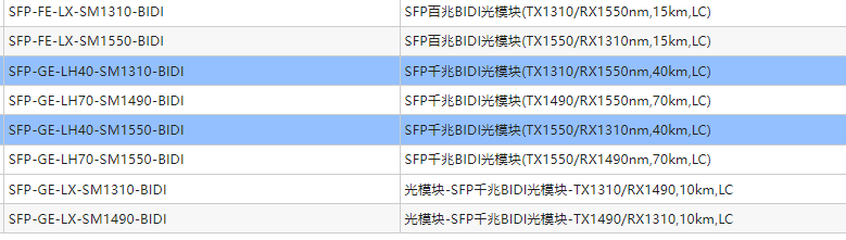

也是支持的,看一下图片 这些都是支持的,成对使用就行
zhiliao_h907dg 发表时间:2023-08-14
你是说这个交换机支持1310/1550的波长?
zhiliao_nH8Ojo 发表时间:2023-08-14
是 看你那个是不是40KM的
我买的不是h3c的,这个里面支持的,没有单纤的呀?
图片里都是单模单芯的 ,也就是单纤的
图片里面的型号在哪里可以买到呀?京东搜了一遍,没有对应的型号

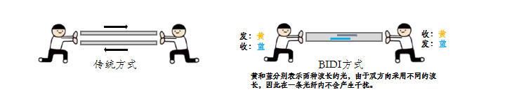

BiDi光模块
BiDi(Bidirectional)表示单纤双向,通过一根光纤同时发送和接收信号。
BiDi光模块能够节省光纤,但是光模块成本增加,比普通的双纤双向的光模块价格昂贵。
BiDi光模块常用的波长有1310nm/1550nm;1310nm/1490nm;1510nm/1590nm;850/900nm。
BiDi光模块与光纤配套使用没有特殊的要求。但是要注意光纤的模式。
要根据BiDi光模块的激光类型,选用LC接口单模或者多模光纤。
同时BIDI光模块是成对使用的。
