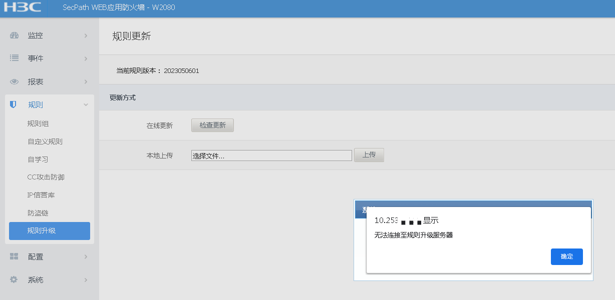

SecPath WEB应用防火墙 - W2080规则无法在线更新,提示 “无法连接至规则升级服务器”,不知这种问题要如何解决?
1、特征库还在可升级时间内
2在线升级失败

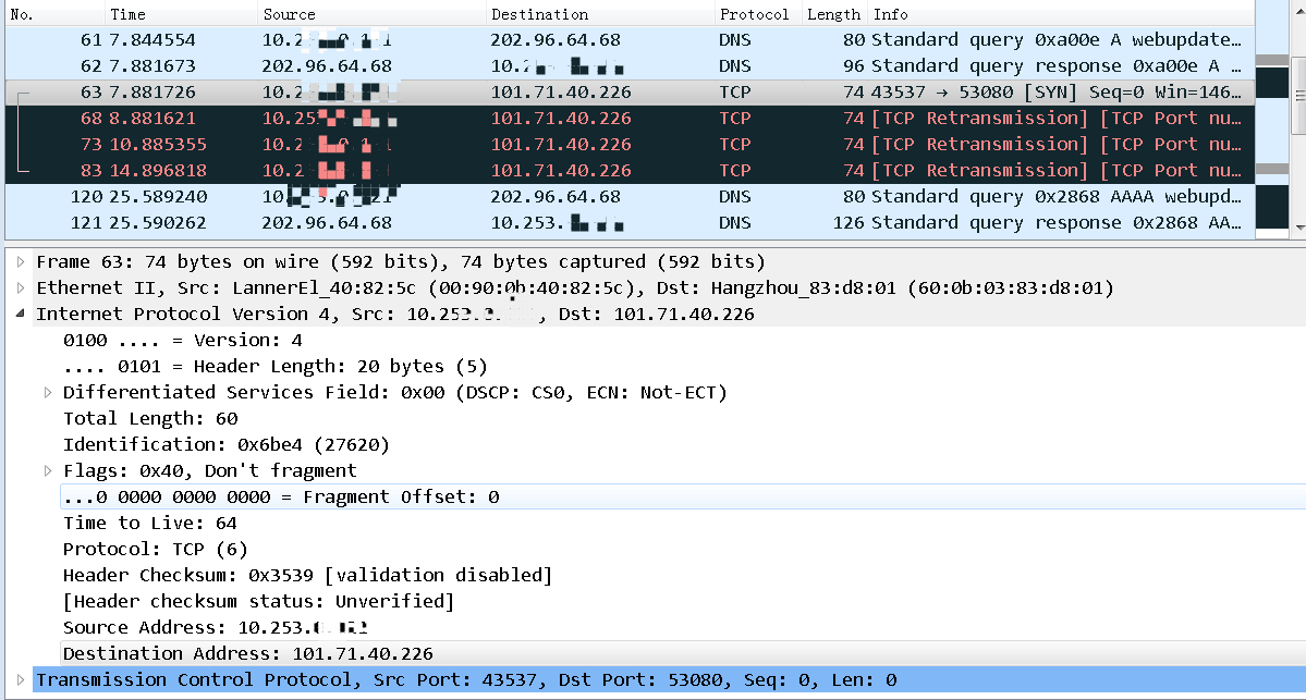

3抓包可以看到升级要连接的IP和端口

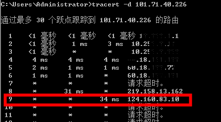

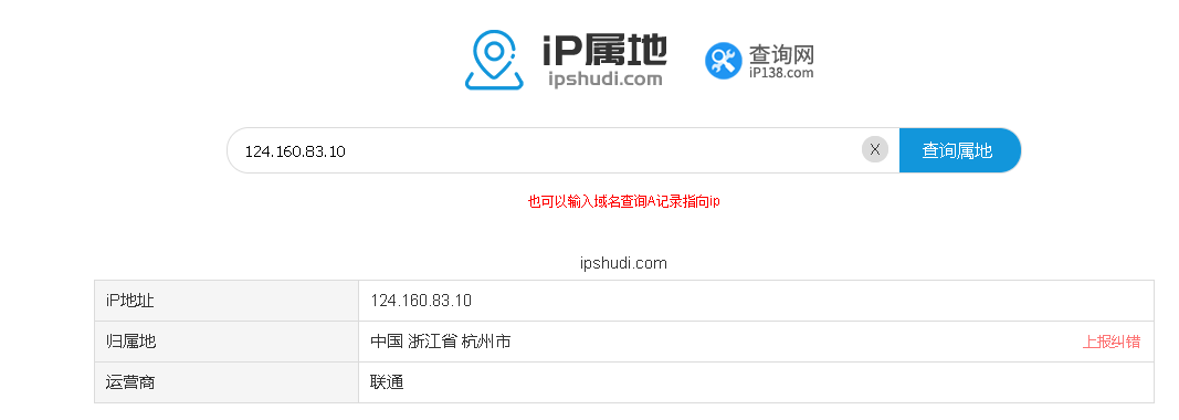

4tracert检测,可以看到IP可达杭州
5 telnet测试,目标IP和端口无法连接
现在是waf所在的IP段可以通过nat方式直接连接互联网,但是连接不到升级服务器,用在线测试端口是否存活的工具检测,这个端口也无法连接。
不知道升级服务器是没有开放,还是需要将我的出口IP放到华三的白名单中?

这个段是能连接互联网的,抓包的时候可以看到dns做了解析回应
