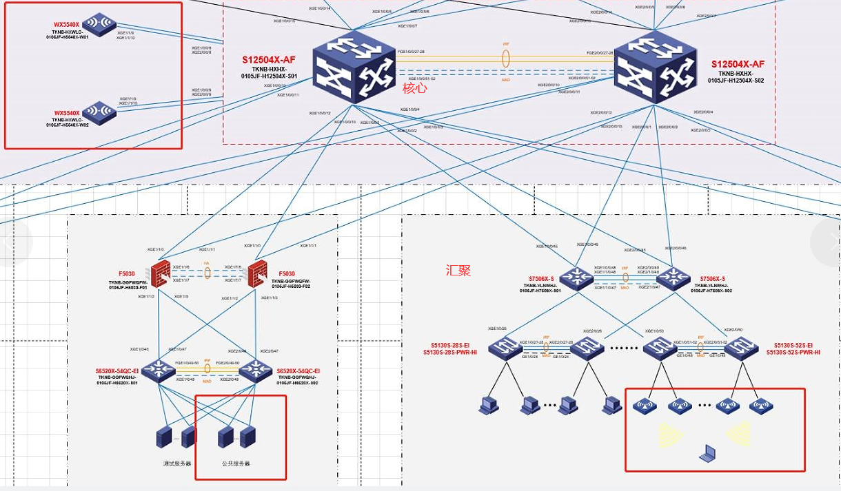

网络拓扑如图
网关设备为汇聚层S7506,核心设备与汇聚设备二层互联
现在在AC控制器上配置了用户隔离功能后,无线终端能通过认证,但是无法从DHCP服务器获取IP地址。用户隔离配置如下

但是根据H3C官方文档描述,只需要将DHCP服务器的MAC和网关MAC地址添加到列表中,那么该vlan内的其余终端均应该能和该DHCP服务器、网关设备通信才对。该官方描述显然与本案例测试情况不一致。因此想要知道H3C的这款无线控制器的用户隔离功能处理机制到底是什么。针对以上情况如何解决
