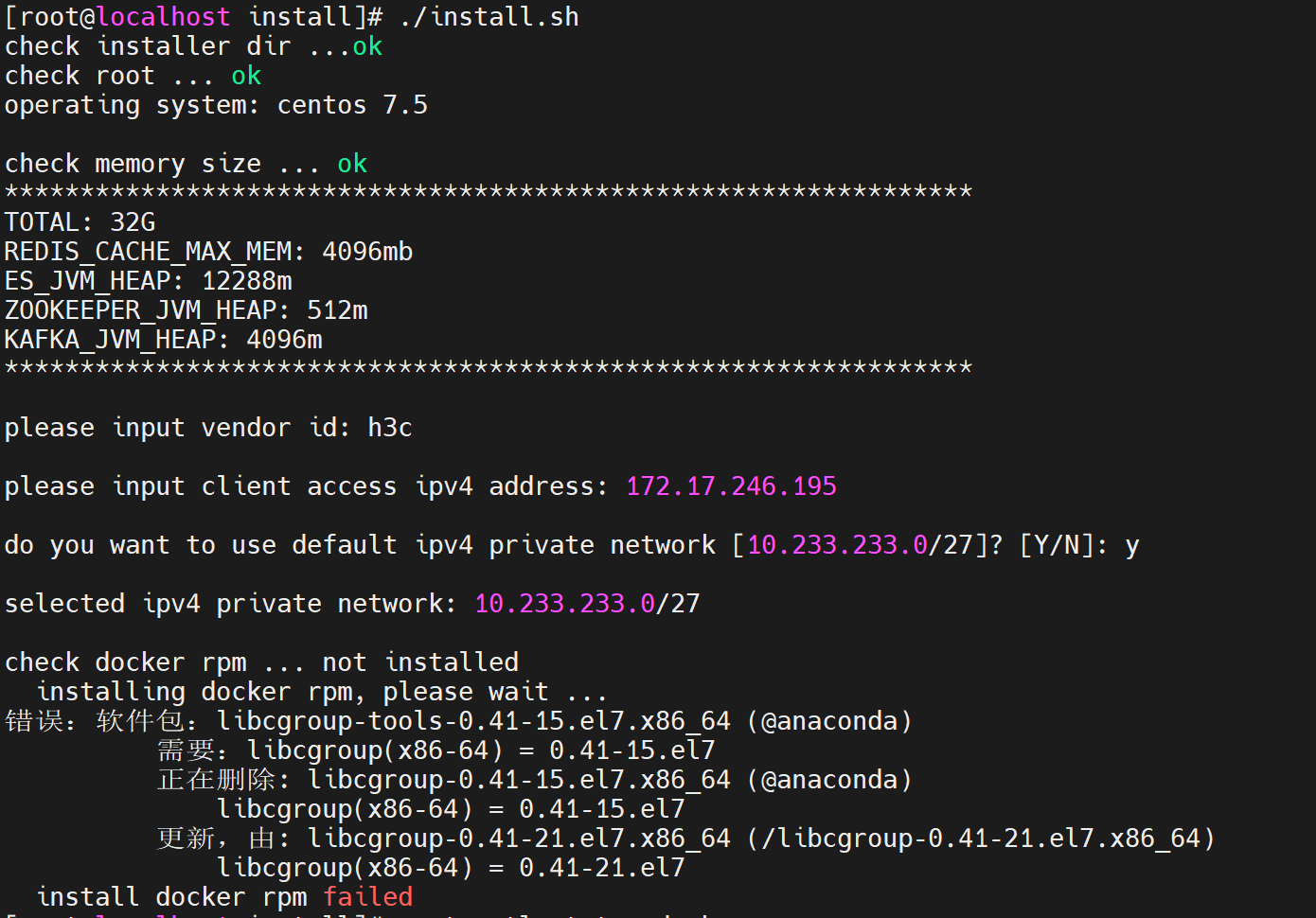

ESM安装失败,是什么原因,该如何解决
2023-08-16提问
  • 0收藏,2353浏览
粉丝:1人 关注:1人
ESM安装失败,是什么原因,该如何解决

这个具体是什么产品? 安全产品线的产品?

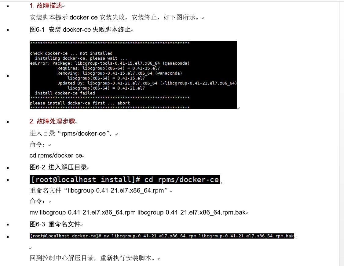

1、软件依赖有问题
2、可以尝试Linux联网
3、也可以先手动尝试手动安装docker环境
按照此类型操作解决
