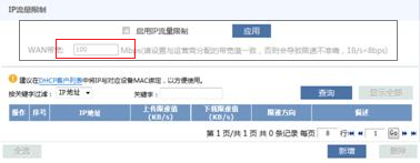

Magic R200G 版本H3C Magic R200GV100R002, 在默认情况下,不管是有线模式,还是无线模式,使用DHCP或者有线中继模式(其他模式未测试)最大上网速率只能达到10Mb/s。通过修改上网管理→IP流量限制中wan口的最大带宽可以将最大上网速率提高。

最好找个R200G实际测试一下,模式没有限制,但实际有限制,只要启动IP流量限制,然后修改一下最大带宽为1000就解决了,去使能时,依然有效,但重启路由器后,问题重现。屡试不爽。
图片可能比较模糊,黑框为涉及的配置部分,红框修改为1000解决。
当然,如果不去使能,一直保持该配置,也不会出问题,现在家里就是这么处理的,但我实际需要做有线中继,为了带宽,只能使用dhcp方式了,因为有线中继模式下,无法设置这个最大带宽的参数。

默认没什么限制   IP流量限制什么配置最好一起发出来
