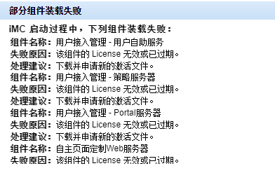

有的,在portal无感知认证用户里,无感知认证状态启用的,但是在终端设备管理里,无感知认证状态是禁用,手动改成启用后,也会自动恢复成禁用
zhiliao_A7v7f 发表时间:2023-08-18
您看下是不是和下面那些服务的授权过期了有关系?
都过期了,,那认证接入也会有问题的
zhiliao_sEUyB 发表时间:2023-08-18
无感知认证失效会不会和这几个服务过期有关?
