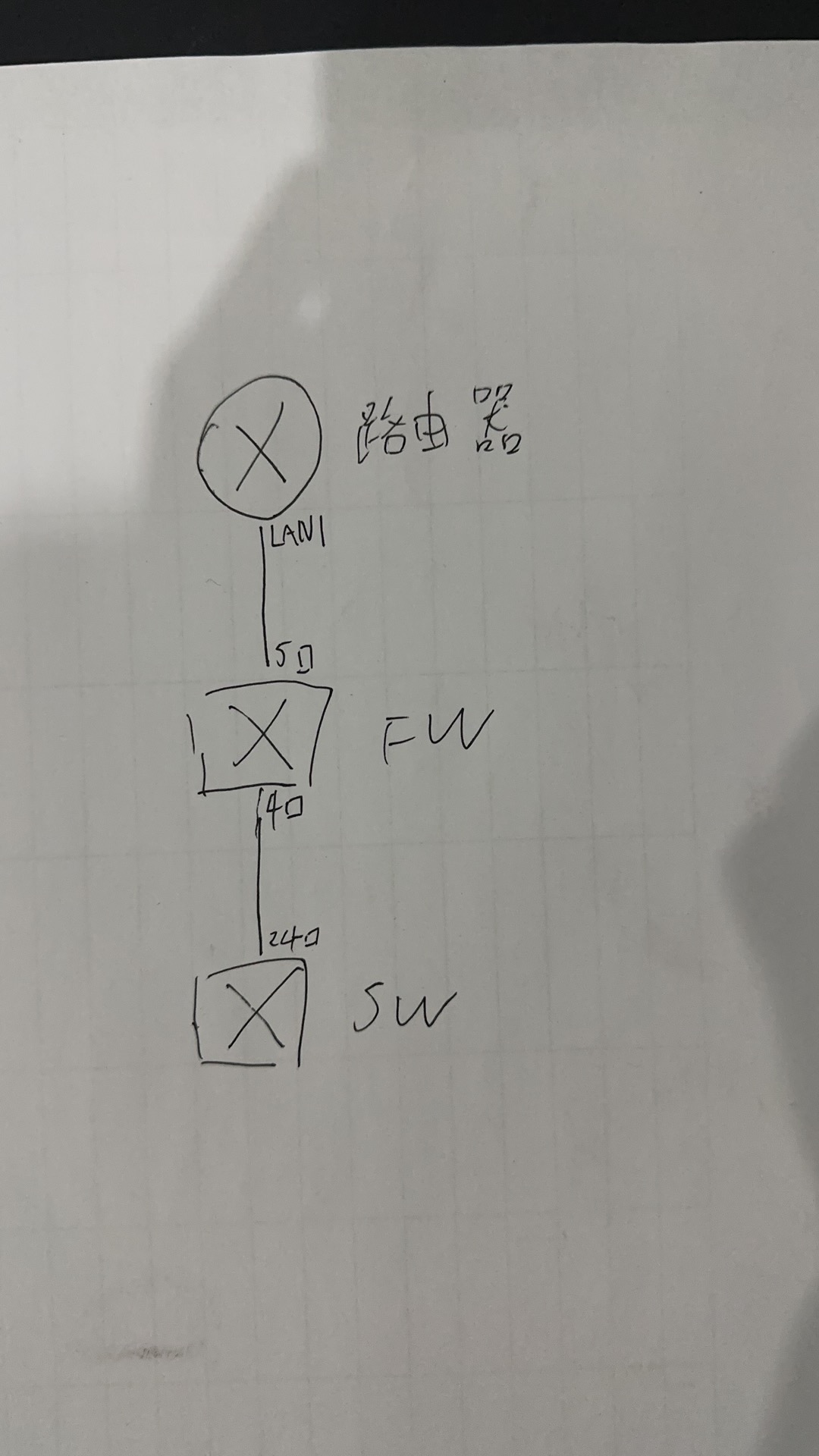

现场原架构是网关、出口、VPN、DHCP等三层配置都跑在路由器上的,原环境一切正常,需在路由器下面增加一台防火墙做二层透传,以及增加一台交换机,但增加防火墙后,客户端上网正常,但是与分支的VPN业务不正常,出现了 分支可访问总部,总部访问不到分支的情况。
组网:路由器配置一直在使用的 一切正常,更改切换后网关 VPN等配置都跑在路由器上,不变,只增加一台二层透明模式防火墙,以及一台交换机,交换机配置为一个管理地址,以及默认路由,上行24口为trunk。
(附带我的防火墙配置)

理论上纯二层防火墙+放行策略不会对业务进行拦截,试试跳过防火墙,路由器直连交换机试试
好的好的 我尝试下

此配置为我的防火墙配置:

没有大的问题,再看看路由器和交换机配置呢
