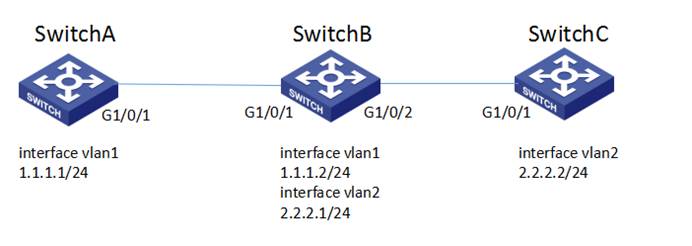

配置案例参考:
1 配置需求或说明
1.1适用产品系列
本案例适用于如S5130S-52S-SI、S5500V2-30F-EI等的V7交换机,V5、V7交换机具体分类及型号可以参考“1.1 Comware V5、V7平台交换机分类说明”。
1.2配置需求
1)当前是北京时间20点,2018年11月26日。SwitchA、B、C均是V7交换机,需要把SwitchA设置为NTP时钟服务器,SwitchB做为SwitchA的客户端,同步时间;
2)由于SwitchC与SwitchA路由不可达,无法直接从SwitchA同步时间。需要将SwitchB做为SwitchC的服务器,让SwitchC同步时间。
2 组网图
3  配置步骤
3.1 配置SwitchA为NTP服务器

3.2配置SwitchB为NTP客户端

3.3配置SwitchB为SwitchC的NTP服务器

3.4配置SwitchC为SwitchB的NTP客户端
