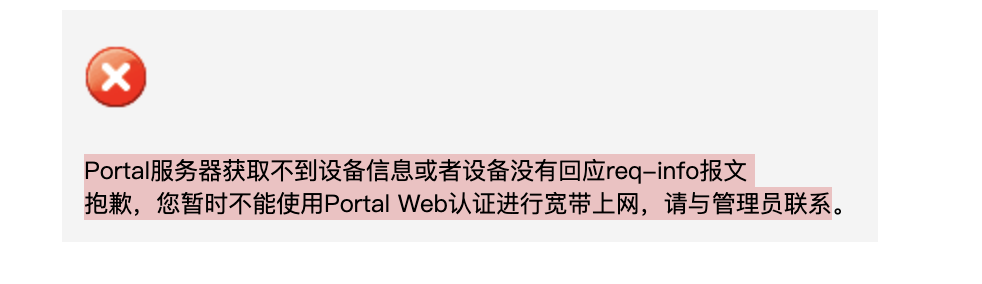

使用nginx upsteam模块代理imc.xx.xx/protal的域名 提示
Portal服务器获取不到设备信息或者设备没有回应req-info报文
抱歉,您暂时不能使用Portal Web认证进行宽带上网,请与管理员联系

直接访问后端imc没有问题,使用了nginx代理过了一层就有这个问题,

对应修改ip地址组配置,把终端的ip地址包含进portal设备端口组引用的ip地址组范围内即可。
注:对于此类报错问题,基本都是配置问题导致,遇到后建议细心梳理下设备和iMC侧的配置,一般都能解决。
