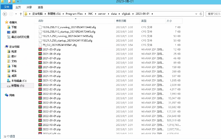

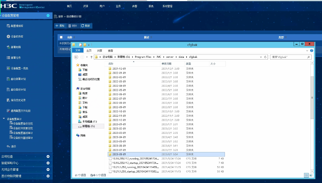

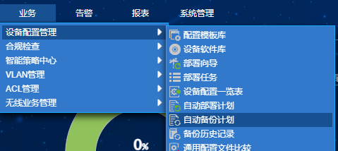

请问这里为啥每个月1号都会有一次备份配置,而且每次都是把前面的再保存一次,请问这个是在哪里设的,在IMC平台上没找到呢,我们这边也没有配置自动备份计划

这个是版本问题, 升级最近推荐版本0706P12 可解决, 重复压缩了
