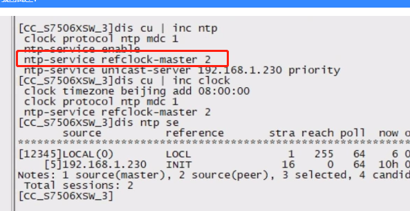

设备到ntp服务器可以ping,但不同步

确认路由可达;确认中途设备无拦截;
本地作为时钟;把这个去掉
# 查看ntp状态。

ntp-service refclock-master 把这个命令去掉 ,

<CC_S7506XSW_3>dis ntp status Clock status: synchronized Clock stratum: 2 System peer: LOCAL(0) Local mode: client Reference clock ID: 127.127.1.0 Leap indicator: 00 Clock jitter: 0.000000 s Stability: 0.000 pps Clock precision: 2^-21 Root delay: 0.00000 ms Root dispersion: 11.13892 ms Reference time: e890db77.2f6124b5 Thu, Aug 24 2023 3:24:39.185 System poll interval: 64 s
jonelinux 发表时间:2023-08-23
同步的是本地IP
你这个设备是ntp server 还是clinet
zhiliao_东方老赢 发表时间:2023-08-23
是clinet
source reference stra reach poll now offset delay disper ******************************************************************************** [12345]LOCAL(0) LOCL 1 255 64 44 0.0000 0.0000 0.9155 [245]192.168.1.230 192.168.167.7 2 255 64 46 -29269 2.2583 17.959
你看session,已经能到达ntp服务器了
